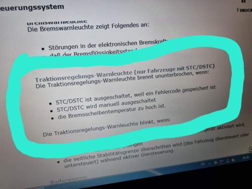

Halli Hallo in die Runde. Das hier ist zwar vom letzten Jahr, aber da ich mit meinem v70 t5 bj 2001 (Motorcode B5234T3) selbe Problematik habe und bei vida was interessantes gefunden habe, dachte ich das ich mich mal einmische 🙂
Hänge mal das Foto mit der Beschreibung aus dem vidas an und bin gespannt, was ihr dazu sagt.
Hatte nämlich letztes Jahr eine festgefressene Bremse inklusive nur noch auf 3 Rädern fahren und nach Reparatur war die Meldung lange weg. Aktuell taucht sie wieder sporadisch auf und ich meine auch das die Hinterradbremsen im Vergleich zu vorne heißer sind

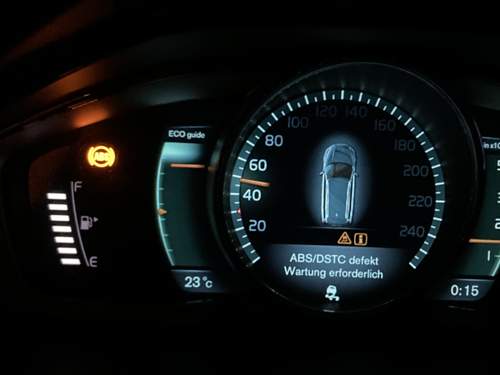

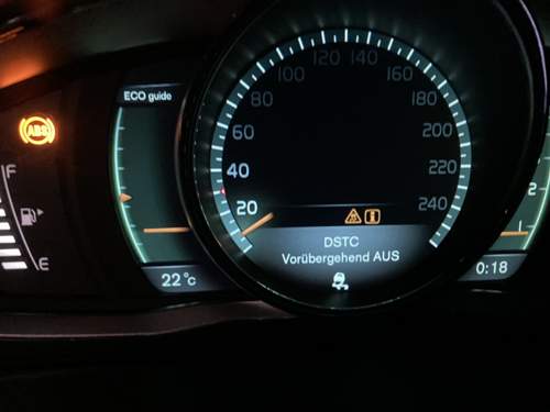

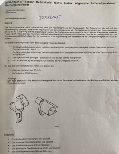

Als Beitrag für die Schwarmintelligenz:
Fahrzeug: V70 III D5 AWD MY2014 200Tkm
Problem:
Bei mir das gleiche Fehlerbild. Es begann mit einem ruckeln im Pedal, dann wurde das Glatteiszeichen im Display angezeigt. Beim anfahren gab es spürbare Bremseingriffe an den Rädern.
Ergebnis:
ABS Sensor hinten rechts defekt und ausgetauscht
Kosten:
190€ in der Werkstatt (davon 60€ Netto fürs Ersatzteil)

Danke für deinen Beitrag, nur bezieht sich die Info auf den Nachfolger des in diesem Unterforum diskutierten V70 P26 (MY2000-2008). Bei dem sind die ABS-Sensoren an der HA in die Radlager integriert und nicht separat auszutauschen. Deshalb kommt man auch mit den von dir genannten Kosten nicht aus.
Aber gut, wenn es offensichtlich bei dem V70 III möglich ist.
