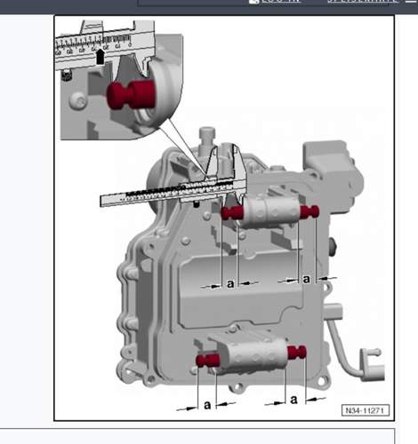

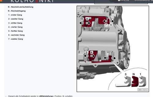

hat jemand Erfahrung mit der Bezeichnung der Schaltgabeln? Siehe angehängte Grafik.
Im Fehlerprotokoll wird Gangsteller 3 erwähnt.
Welche der vier Schaltgabeln ist betroffen? In welche Schaltgabel greift der Gangsteller 3?
Auch in offiziellen VW Dokumenten werden die Gabeln nicht nummeriert. Und die Rückseite der Mechatronik mit den Gangstellern hat auch keine Nummern 1-4 oder A-D...
Wer kann Auskunft geben? Bitte um Nummerierung

Gangstellern Nr. 3 - welche Schalgabel?
Rückseite mechatronik

Gangsteller 3 im wörtlichen Sinn gibt es nicht, wahrscheinlich ist der Gangsteller 1/3 gemeint. Im Selbststudienprogramm 390 (über Google findest du das) sind Bilder mit der Bezeichnung der einzelnen Gangsteller und der zugehörigen Ventile.
Vielen Dank,
" P284F00 - Gangsteller 3 Verlassen der Eingelegtposition
sporadisch"
das SSP 390 habe ich wiedergefunden. Die jeweiligen Aufgaben der Gangsteller sind dort gut erklärt.
https://www.motor-talk.de/forum/aktion/Attachment.html?attachmentId=679525
Es gibt dort Bezeichnungen für die Wegsensoren: G487-G490.
Und die Wegsensoren sind nummeriert von 1 bis 4.
Finde dort im SSP "Wegsensor 3 für Gangsteller G489 (Gang 5/7)" - Könnte man daraus schließen dass es sich auch um Gangsteller 3 handelt?

Kurze Auflösung:
Bei OBD Eleven bin ich fündig geworden:
Dort werden die Gangsteller unter Live-Daten als Gangsteller A-D geführt. Und die Zuordnung entspricht denen der Wegsensoren 1-4. Vgl. Seite 33 des obigen SSP
