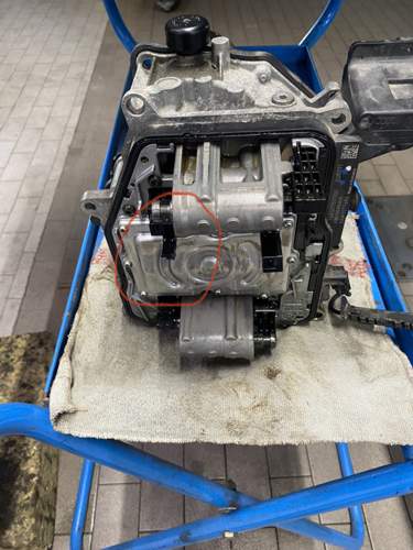

Haben einen A3 sportback mit 1800ccm und 132kW, Bj 2013 mit 91Tkm. Alle Serviceintervalle wurden eingehalten. Gesten kam Systemfehler Getriebe, Weiterfahrt möglich, kein Rückwärtsgang.
Heute in der Werkstatt hat man uns abgebrochene Kunststoffteile in der Mechatronik gezeigt. Da die abgebrochenen Teile irgendwo im Getriebe liegen, empfahl man den Austausch des kompletten Getriebes mit Mechatronik. Kostenpunkt ca. 7000€. Ob die Trockenkupplung im Tauschpaket enthalten ist konnte man uns nicht sagen. Klärung läuft. Eventuell zusätzliche Kosten 750€.
Das ist mein 5.Audi, aber so ein Desaster habe ich noch nicht erlebt. Von einem Premium Hersteller hätte ich das nicht erwartet.
Worauf ich hier hinweisen möchte, ist die Vorgehensweise, dass im Fall abgebrochener Teile in der Mechatronik empfohlen wird auch das Getriebe zu tauschen, da eine Schädigung des Getriebes durch die abgebrochenen Teile nicht auszuschließen ist, was m.E. auch Sinn macht. Nur die Mechatronik in diesem Fall zu tauschen scheint kritisch zu sein. Die Arbeitskosten für eine Untersuchung des Getriebes ob dieses schadfrei ist, decken sich nahezu mit den Kosten des Tauschgetriebes.
Gibt es andere Erfahrungen hierzu?
Da dieser Ausfall an Bauteilen in diesem Fahrzeug nicht der erste ist und ich schon mehrere tausend Euro in dieses Fahrzeug investiert habe lässt den Schluss zu ein Montagsauto erwischt zu haben.
Heute habe ich einen Kulanzantrag bei Audi gestellt und bin nun gespannt wie sie darauf reagieren. Werde weiter berichten.

In meinem Fall handelt es sich um Wegsensor 3 für Gangsteller G489 (5/7 Gang) und Geber 1 für Getriebeeingangsdrehzahl G632 für Antriebswelle 1. Beide als ein sichtbares Kunststoffteil an der Mechatronik. Lt. Diagnose kann 2,4,6 und R nicht mehr gefahren werden. Nach dieser Fehlermeldung müsste der aber Geber 2, G612 ausgefallen sein, welcher für die Antriebswelle 2 zuständig ist???
Diagnose und Schadenbild passen nicht zusammen. „Strange“. Was haltet ihr davon???
Es gibt ein Photo vom abgebrochenen Geber 1. Siehe Anlage. Wie dieser abbrechen konnte ist mir ein Rätsel. Fakt ist, dass wegen eines „Centartikels“ ein immenser Schaden entstanden ist. Ich kann nur hoffen, dass alle Beteiligten etwas daraus lernen. Ich für meinen Teil habe es getan. Ich hoffe Audi hat das auch und findet eine kulante Lösung.
Immerhin ist bei guten 7000,-€ Kosten die Kupplung mit enthalten. :-)
