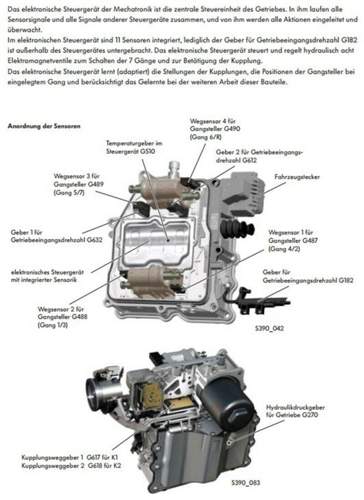

@alphaville7 schrieb am 19. April 2018 um 23:53:27 Uhr:
Was meint Ihr mit Mechatronik? Etwa Die Kupplung? [.....]
Nein!
Die Mechatronik ist die zentrale Steuereinheit des Getriebes, siehe Anhang.
