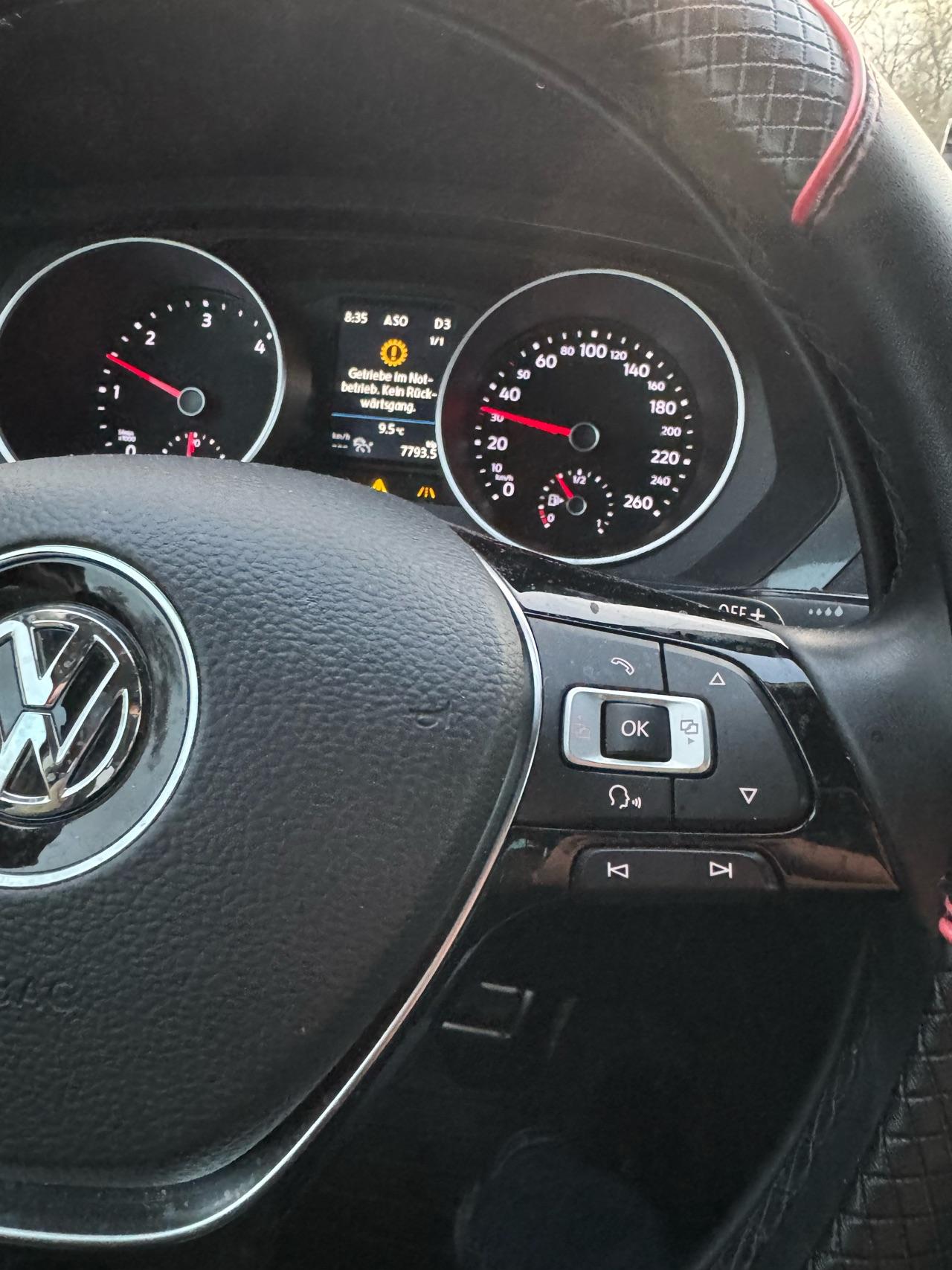

Hallo.
Ich habe einen Tiguan 2.0 TDI Automatik mit DSG Getriebe . Ich habe mehrmals die Meldung gehabt Getriebe im Notlauf kein Rückwärtsgang möglich und in dem Moment geht nur noch Gang 1/3/5/7 . Schalte das Auto aus warte ein wenig schalte es wieder ein und Problem weg 50-100 Kilometer weiter wieder das selbe Problem. Ich bin überfragt und weiß nicht mehr weiter .
Jede Werkstatt sagt was anderes unser VW Händler sagt direkt neues Getriebe muss rein andere sagen es könnte am Kupplungsgeberzylinder liegen .
Wenn jemand das selbe Problem schon mal hatte wäre ich über jede Hilfe erfreut .

ich habe die Reperatur bei meiner VW Werkstatt durchführen lassen. Hat am Ende 4.500 Euro gekostet. Die freie Werkstatt hatte mir nämlich ein Kostenvorschlag für den Austausch der Mechatronik und Kupplung für iwas bei ca. 3.500 Euro mitgeteilt und da wollte ich lieber auf Nummer sicher gehen und von VW direkt ein neues Getriebe mit 2 Jahre Garantie haben.

Mir hatten Sie bei VW auch erklärt, dass Getriebe + Elektronik kaputt sind. Als man dann sah, dass ich eine Garantie von 5 Jahren hatte, war plötzlich nur die Mechatronik defekt und konnte auch sehr zügig repariert werden. Ein Schelm der böses dabei denkt.

Weil die wohl beim Prüfen der Gangstellermagnete
Spananhaftung festgestellt haben. Daher müsste laut deren Aussage das ganze Getriebe getauscht werden und nur die Mechatronik hätte nicht ausgereicht.
Ach und ja in den 4.500€ waren die 40% schon drin und die musste ich komplett selbst zahlen. Ohne die 40% Kulanz hätte ich sogar auf ca. 7.200€ sitzen bleiben müssen. Einfach nur Wahnsinn. Und das obwohl man jede Wartung etc. immer in den vorgegebenen Intervallen und alles nur bei ner VW Werkstatt gemacht hat. Immer war alles in Ordnung und plötzlich hat man dann sowas bei 86.000 km.

Zwischen 1.000€ bis 1.500€ kostet die Aufbereitung der Mechatronik. Getriebeölwechsel ist dann im Preis mit drin. Es gibt zahlreiche Werkstätten, die das machen. Man kann auch die Mechatronik selber ausbauen und zur Reparatur einschicken, was das ganze natürlich deutlich billiger macht. Aber wenn man keine Ahnung davon hat, machen lassen. Dauert 5-6 Stunden.
Hatte das gleiche Problem. Batterie abgeklemmt für 2-3 Stunden und dann war es gut für ca. 6.000 km.

Es gibt eine TPI, die besagt, dass die VW DSG ab Mitte 2017 bis Januar 2020 betroffen sind. Ab da sind wohl vermutlich neue stärkere Druck Sensoren verbaut.
Ich habe die Reparatur hinter mir und 2 Jahre Gewährleistung erhalten. War sselbstzahler bei einem Getriebe Spezi. Aber die sagten mir, mit den neuen verbesserter Drucksensoren passiert das nicht mehr.
Sprich du solltest eigentlich auch die neue mechatronik schon erhalten haben mit den stärkeren Sensoren.
Sonst frag lieber mal nach.
