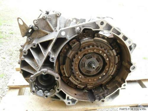

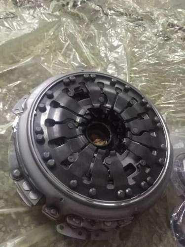

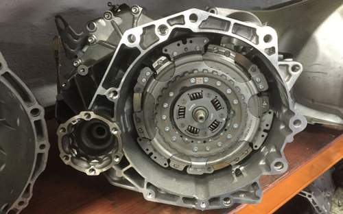

Tach zusammen,
ich war heute in der Werkstatt und habe mir die ausgebaute Kupplung angesehen. Ich durfte das Teil nicht fotografieren, ich war etwas verwundert über den Rostbefall der Kupplung. Ich habe mal im Netz nach Bildern gesucht die den Zustand annähernd wiedergeben.
Ich frage mich wie so etwas nach knapp 1 1/2 Jahren sein kann.
DQ 1 zeigt den Zustand wie es etwa ausgesehen hat
DQ2 zeigt einen Zustand den man hätte erwarten können
DQ 3 ist die Rückseite im normalen Zustand, bei mir waren die Federn komplett verrostet.
Die Dicke der K1 war nicht auffällig abgenutzt. Das ist die Scheibe diie bei mir durchrutscht.
Alles schon sehr merkwürdig.
LG
vadder
