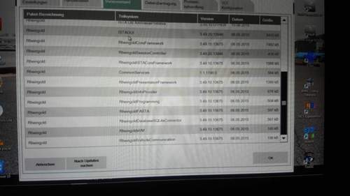

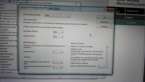

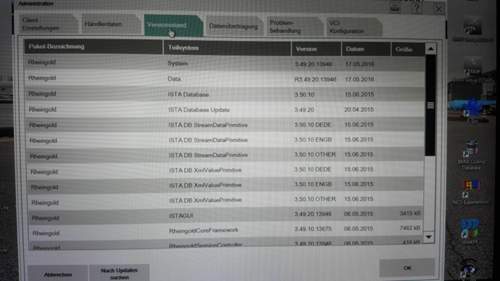

Hallo, vielleicht kann einer helfen. Habe mit Rheingold nur mit Zündung an ausgelesen und Fehler DSC zu stehen. Bei laufenden Motor alles im grünen Bereich, es wird also kein Fehler hinterlegt. Was kann das sein? Im Kombi wird kein Fehler angezeigt und auch früher hatte ich nie einen roten DSC Fehler abgelegt. Hab dann die Wickelkassette zerlegt und gesäubert, hat nichts gebracht. Woran könnte es liegen?
@HobsA4 schrieb am 15. Mai 2016 um 22:51:20 Uhr:
Und was sagt den Inpa dazu ?
Das müsste ich nochmal testen. Vielleicht komme ich heute noch dazu.
Völlig fehlerfrei.
Woher weißt du das es eine Lampe für DSC ist ?
Und wenn bei Motorstart eine rote Lampe im Kombi leuchtet dann müsste auch fehler abgelegt sein.
Also lese mal den FS komplett aus und sende hier.
Hallo gpanter22,
es leuchten keine Lampen auf, es wird lediglich beim auslesen mit Rheingold das Steuergerät DSC nicht gefunden und dadurch rot (Fehler, keine Verbindung) anstatt grün (alles ok) auf dem Laptop angezeigt. Gruß
Wenn Du mit inpa drauf gehst, dann kommst ins DSC rein, mit Rheingold sagt er, es wäre nicht am Bus?
Oder ist es mit Inpa auch nur bei laufendem Motor erreichbar, bei NUR Zündung AN nicht?
Wie ist es dann bei Inpa werden hier alle SG angezeigt auch DSC SG ?
Wie ist die einstellung vom Interface im Geräte Manager ?
Welche RH Version hast du ?
Hallo, ich glaub ich werde alt. Habe eben nochmal einen Versuch gestartet, dabei habe ich festgestellt das ich letztens OHNE Zündung an ausgelesen habe?? und deshalb der Fehler.
Trotz meiner falschen Vorgehensweise finde ich es komisch das NUR DSC rot unterlegt ist und der ganze Rest grün. In Inpa komme ich mit Zündung an rein, ohne geht nicht. Lade mal paar Bilder hoch. Danke für die Hilfe.
So jetzt die Bilder.

Es hängt davon ab, welche Versorgung die Steuergeräte haben (Kl30 oder Kl15)
...bei Klemme 15 sind bei dem FZ alle SG Diagnosefähig und ich verstehe ned warum kein Prüfplan abgearbeitet wird, wozu hat man da Rheingold?
