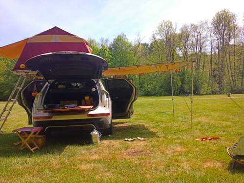

Den hab I jetzt a weng abgeaendert, alls easy removable.....damits an Luxus Camper wird...an 3 Zimmer Luxus Camper.....
Wenns wen interessiert stell i Bildle ein und erklaer....

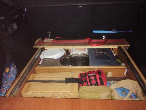

Da hab i alls rausgschmissen, ausm Keller, Resererad hats eh ned ghabt, die Goettin, und hab mir da a Gummimatte gebastelt damit ich die Vertiefung vom Reserverad benuetzen kannn....alls Gummi, 3dimensional, verklebt und an den Ueberlappungen no mit Tape verstaerkt. Da Musst i mir dann grad selber auf die Schulter klopfen.....

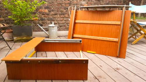

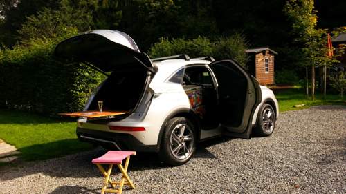

So hab I angfangen, letzten Herbst, ma sieht den ausziehbaren Tisch, mit am Glas Champagner, und den Kuehlschrank hinterm Beifahrersitz...alls tiptop gesichert, der Keuhlschrank, da koennt die DS7 a Rolle machen und der wuerd sich ned ruehren....
Tisch auf am Schwerlastauszug, 360 kg, da kann i mi I draufsetzen obwohl i waehrend der Pandemie zugnommen hab....
Also, so hat des angfangen.....und deS nur weil mir des tailgate vom alten Peugeot 3008 abgegangen ist...hat mi butzvaruckt gmacht...
Table

So schauts dann im Keller aus, hinten, also Richtung Ruecksitz, ist a Schublade, auch auf Schwerlastauszuegen, vorne hab ich die ganze Tiefe in die Reserveradmulde, fuer die Gasflaschen etc...wenn die raus sind kan i die Schublade vorziehen....
Der Tischauszug is so um die 2einhalb cm hoeher als die Ladekante, die ganze Konstruktion ist an den 4 Befestigungspunkten im Kofferraum abgespannt.
Der darueberliegende Kofferraum ist frei fuer alls Andre...

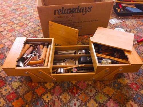

Da unten drin sind Lebensmittel, Toepf und Pfannen, die 2 Kocher und a Naehkaestchen, des I auseinandergnommen und neu zusammengesetzt hab. 2Teile fuer die ganzen Gewuerze, und 4 Teile fuers Besteck, fahr ja ned in Urlaub ohne Hummerschere, Austernmesser und Gabeln und so Zeugs....ich koch halt gern und gut (meist)...und am liebsten im Freien...
Naehkaestle

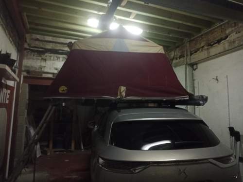

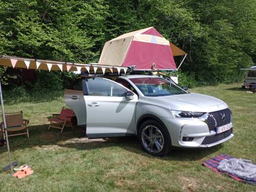

Oben ist dann des Dachzelt des I scho ewig hab, und, ganz neu, auf der Beifahrerseite a Markise, all des kommt aus Bayern wobei I glaub dass der Sigi des in Griechenland fertigen laesst.....wenns wen interessiert....Beduin Dachzelte googeln...
Ich hoff dass mei Verbrauch nach wie vor so um die 6l Diesel liegt, grad so wie beim vorherigen Peugeot 3008....
Unten noch a schlechts Bild wie des ausschaut in der Garage, Zeit dass i die Fuhre ausfuehr....

In den Ardennen...
Sideview
