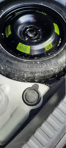

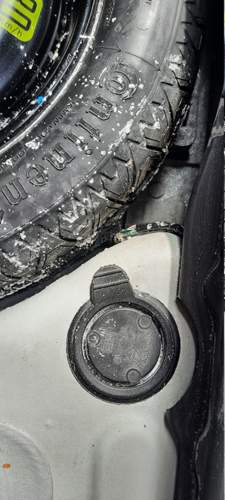

Aktuell befinde ich mich im Urlaub und am 2.Urlaubstag kam an meinem DS4 plötzlich die Fehlermeldung "Motorfehler instand setzen" und nach etwas Weiterfahrt "Abgasreinigung defekt" und es leuchtet sowohl UREA als auch Service rot.
Das Auto fährt einwandfrei und bisher kam auch keine Meldung, dass ich nur noch xxx km fahren darf/kann.
So lange das nicht passiert, kann ich lt. meiner Werkstatt in Deutschland bedenkenlos weiterfahren, es sollte wohl auch nichts weiter passieren.
Es wird wahrscheinlich auf entweder (schon wieder) Austausch des kompletten Tanks samt Pumpe (teuer) hinauslaufen oder einen Defekt der Einspritzdüse oder des NOX-Sensors.
Nun habe ich mal im Koffeerraum unter der Abdeckung wo sich der AdBlue-Tank befindet, nachgeschaut - und da ist alles voll mit weißen Spuren, vermutlich AdBlue. Siehe Bilder.
Hatte jemand mal ein ähnliches Phänomen und kann einschätzen, wofür das i.d.R. spricht?

am 3. August 2023 um 8:07
Auf den Bildern hat nur einer rumgesaut beim fuellen. Die Meldung die du hast, hatte ich beim DS5 staendig. Erst verabschiedete sich der Additivtank mit defekter Pumpe, was die Motorkontrolle nach jedem Tanken fuer paar Tage leuchten lies und kurz drauf bevor ich den Tank wechseln wollte bekam ich wie du die Urea Meldung und Motor instant setzen lassen. In der Werkstatt wurde dann festgestell das ich Additivtank und Adbluetank wechseln muss. Da mich der DS oefters mit Fehlermeldungen plagte war es fuer mich nicht schwer mich von diesem Auto mit all seinen Fehlern zu trennen. Gefahren hat sich der DS super. Aber leider zu unzuverlaessig und nervig mit dem gruseligen gepieps wenn Fehlermeldungen kommen.
Ein mir sehr gut bekannte Tuner sagte das er jeden Tag bei Fahrzeugen das Adbluesystem deaktiviert weil die Leute sehr oft Probleme haben. Ich hab mir wieder ein Auto ohne dieses Adblue Zeugs gekauft. Zwar etwas aelter, aber dafuer zuverlaessiger.
