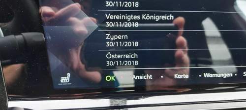

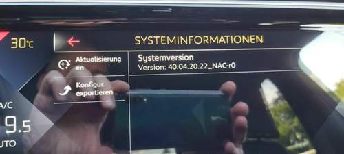

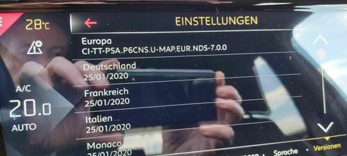

Da ich meine Ds7 erst seit 3 Wochen habe konnte ich die Updates auf Vorschlag der MyDs App erst vorige Woche machen.
Wie du richtig schreibst 17 gb Karten und 4,4 gb Software.
Kartenmaterial von Jänner 20
Anbei 3tes Bild vor Update mit Kartenmaterial 2018 obwohl Auto Erstzulassung März 2020
LG aus Wien
