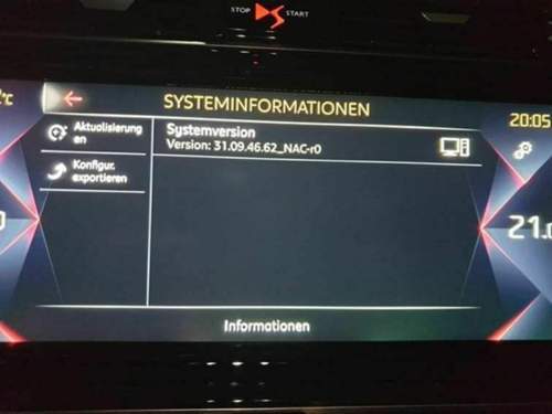

Welche Systemversion habt ihr aktuell im DS7
Meiner ist EZ. 06/19 und hat die Version 31.09.46.62-NAC-r0 drauf
Systemsoftwarestand
Von Ende Mai 2020

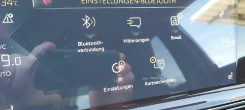

Habe vorige Woche Software und Kartenupdate gemacht. Zur Vorsicht Kartenmaterial auf 32 gb Stick und Software, da kleiner auf einen 16 gb Stick gespeichert.
Hat alles gut geklappt obwohl ich in der Zeit mit der Ds unterwegs war.Habe eine kleine Spritzfahrt unternommen.

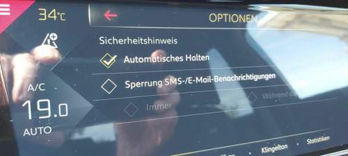

Das einzige was nachher nur sporadisch bis teilweise gar nicht ging war die "MY DS" App.
Habe daher heute nochmals alle Einstellungen bei Bluetooth vorgenommen und bin im Zuge dessen auf eine Einstellung gestossen die es jetzt ermöglicht ohne die App zu öffnen doch die Fahrten erfasst. Ob die wirklich dafür benötigt wird kann ich nicht sagen aber seitdem funkts wieder. Stelle 2 Bilder rein
Bild1auf Einstellungen gehen
Bild 2 Automatisch Halten anhakerln
LG aus Wien
