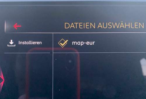

Ich weiß nicht was daran so schwer ist. Die Datei runterladen anschließend entpacken und dann auf einen USB Stick kopieren. Hat bei meinem Citroën Picasso mit Connect NAV geklappt beim DS5 ebenso und klappt auch beim DS7 problemlos. Wenn man natürlich so gar keinen Plan vom Umgang mit dem PC hat kann ich mir vorstellen das schwierig ist. Dafür gibt es ja dann den Händler. Ich wüsste auch nicht was eine Anleitung da groß Erklären soll.
Ich administriere nebenberuflich Linux-Systeme und bin auch sonst Technikaffin. Aber für eher unbedarfte Kunden ist es denke ich keine Gute Idee eine Anleitung, die es ja gibt, ins Netz zu stellen die so dann nicht zutreffend ist (16 GB Stick, wenn der ein zu geringes Datenvolumen aufweist, Key-Datei die so nicht / nicht mehr existent ist).
Ich würde die neuen Karten ja installieren, aber egal wie ich es versuche, der Download bricht zwischen 1 und 7 GB ständig ab und lässt sich nicht resumen... mega

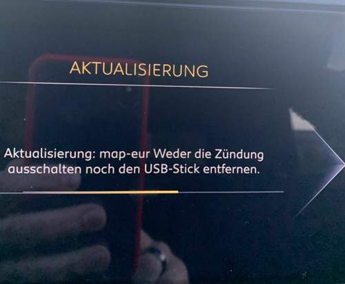

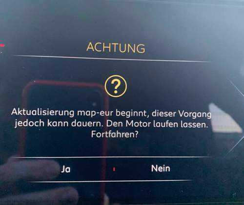

hier gab es keinerlei Probleme außer den Unstimmigkeiten mit der Beschreibung zum Vorgehen die nicht passt. Das Update hat allerdings nahezu 1 Stunde Zeit in Anspruch genommen, ich habe es aber zum Glück während einer längeren Fahrt durchgeführt, nicht wie vorgeschlagen im Stehen.
Wenn es nicht funktionieren sollte kann ich es gerne von hier aus nochmals herunterladen und dir dann auf einem anderen Server zum Download bereitstellen, oder, sofern dein Postfach solch große Nachrichten von ca. 17 GB annimmt, dass ganze auch per Mail zusenden
Also der Download hat zwar sehr lange gebraucht, aber die Installation klappt bei mir leider nicht.
Alles korrekt ausgeführt vom USB Stick bis zur Fat32 Formatierung.
Und das Ganze dauert nicht mal 30 Sekunden, dann kommt die Fehlermeldung.
