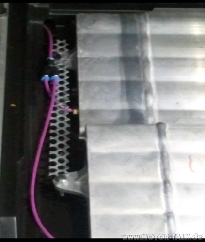

Den Verbinder und Druckschlauch ....oder brauche ich noch mehr um nen zweiten druckspeicher anzuschließen ?
@Merlin213 schrieb am 23. Februar 2016 um 07:05:35 Uhr:
Lochblech Zinn befestigen.
Mit dem anderen kann ich dir weiterhelfen, schicke dir gleich eine PN.
