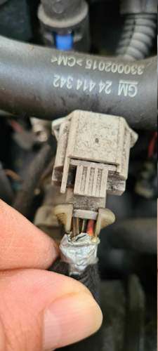

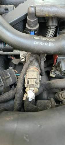

Ich habe auch mal ne frage zu dem zeug.
Bei meinem Nachbarn gibt es problemme mit dem Vectra C. Der springt ungerne an und läft so gut wie nicht, wenn die Lambdas anfangen zu regeln geht der dan aus.
Was ich festgestellt habe, hat werkstatt wohl den Druckregler ausgebaut (ob ausgetauscht unbekannt) und beim einbau verdreht, da der stecker nicht gepasst habtte, haben die einfach den abgeschnitten und mit klemmen eben ohne stecker eingepinnt, dabei ja haben die den auch verpolt.
Drucksensor meldet P0190 strom zuhoch, und es ligt auch 5v am PIN2 an anstatt von 0,65 im LL.
Druck wird dann von dem bei irgendwas von 363kpa angezeigt und nicht wie sollwert, also druck zu gering.
Was kann die ursache für den Fehler sein? Bei Lambdas scheint alles i.o zu sein.
Das waren ja richtige Fachkräfte... Spontan würde ich sagen, der Regler ist hinüber.
Ich gehe später mal zum Auto und mache Bilder wie es original aussieht.
Andre
So, Bilder.
Andre
