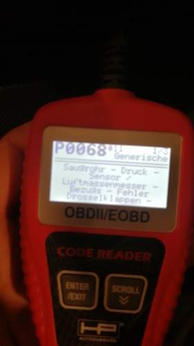

Ich hab die komplette Kurbelgehäuseentlüftung erneuert beim T5 und auch gleich die Drosselklappe mit bremsenreiniger gesäubert.
Batterie war abgeklemmt.
Nun läuft er unruhig wie auf 3 zyl.
Fehlercodes
p0222 -
p0123-
P0068
Gibt ess es eine Prozedur... Zündung an /aus 10 sec um den poti-DK zu kalibrieren vor startbegin?
Was ich auch gemerkt habe war der die Klappe nicht komplett von alleine zu ging... Aber ich glaube das war schon so beim ausbau.
Hoffe jemand hat ein Typ.
Drosselklappe p0222
P0123
P0068

Wie lange hast Du ihn laufen lassen?
Themenstarteram 16. Juli 2023 um 13:29
Hab es 3 x für 4- 5 sec versucht.. Wobei ich beim letzten mal gemerkt das es fast ausgehen wollte.
Lass ihn mal ne Zeit im Stand laufen,der muss sich erst einmal einpegeln.
Was meinst Du ,was da jetzt für ein Dreck im Ansaugbereich ist,der muss erst einmal verbrannt werden.
Natürlich nur unter der Prämisse, das sonst alles i.O. ist.

Darf man beim reiniger der DK die klappen bewegen wegen der Poti Stellung?

@STLCRZY schrieb am 16. Juli 2023 um 19:04:25 Uhr:
Selbstverständlich! Sonst könntest du ja die Reinigung an den wichtigsten Stellen (Anlagepunkte der Stauscheibe, Wellenlager) gar nicht ausführen.
