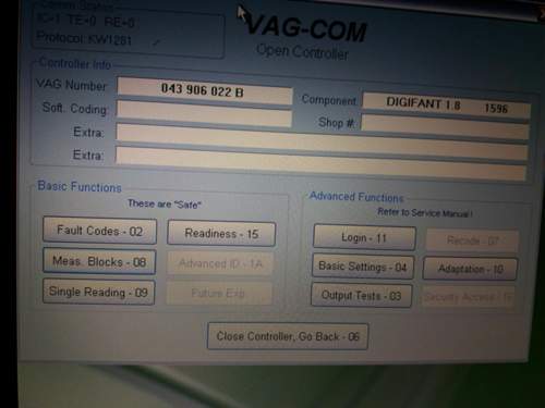

hallo.

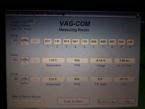

ich habe mir das vag com besorgt und alles durchgespielt was geht. fehlerspeicher gelöscht(fehler 518 Drosselklappenpoti) .die Funktionen verschiedener Geräte geprüft, Drosselklappe etc.gaben alle Geräusche von sich.
Zum Schluss eine Grundstellung durchgeführt.(motor während der grundstellung ca.10min. laufen gelassen.)

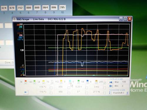

mir ist aufgefallen das unter Position 8 die klappenstellung 64 anzeigt. teilweise auch auf 65 gesprungen.
soll aber zwischen 40-60 sein. muss ich das jetzt einstellen ? wenn ja wo?
denn nach der durchführung der Grundstellung hatte ich nochmal ein Sägen der Drehzahl. kurz Vollgas gegeben. dann war es weg.
vielleicht kann mir jemand helfen.
gruss aus der Pfalz

Das Poti läßt sich einstellen, es hat Langlöcher zur Befestigung. Man kann es etwas drehen und damit die Nullstellung erreichen.
