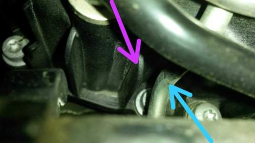

Wegen den Anzugsmomenten... du sagst drei Schrauben mit 8Nm. Welche von den 13 Schrauben sind das denn? (10 im Zylinderkopf + 3 zur Leitungsfixierung)
Wahrscheinlich meinst du die drei mit den orangen Pfeilen oder?
PS:
Theoretisch müsste es doch möglich sein die Ansaugbrücke zusammen mit der DK in einem zu entnehmen oder?
Und dann ist da noch die Sache mit der Leitung von der Hochdruckpumpe zum Kraftstoffverteiler. Die muss wohl vorher ab. Sollte aber mit dem Thema Luft in er der Leitung nicht schlimm sein da hinter der Pumpe. Oder ist das auch schlimm für die Injektoren? Denke mal nicht oder weiß jemand da mehr?
Schrauben im Zylinderkopf
Schrauben zur Leitungsfixierung
Druckleitung von Pumpe (blau)

@TheBlackPlus
Habe glatt überlesen das du das Saugrohr auch mit runter haben möchtest.
Die Angabe bezog sich auf die Verbindung der Drosselklappe mit dem Saugrohr.
Die 10 Schrauben vom Saugrohr sind auch mit 8 Nm anzuziehen und dabei von außen nach innen über Kreuz lösen und beim Zusammenbau von innen nach außen über Kreuz anzuziehen.
Und nicht vergessen die Dichtung zu wechseln.
Mfg

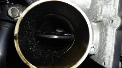

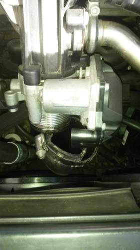

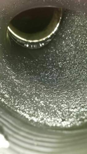

Hallo Leute,
sorry für die lange Wartezeit. Gestern hatte ich mal 5 Min. für mich und mich mal der Drosselklappe gewittmet.
Nur kam mir hinterher erst dass es doch Blödsinn ist "vor" der Abgasrückführung zu schauen.
Im Endeffekt muss die Ansaugbrücke runter. Dafür hab ich aber wieder in der nächsten Zeit keine Zeit, bzw. zu wenig. Denn das macht man nicht mal eben in der Mittagspause.
Aber hier mal die Bilder ich von der Drosselklappe machen konnte und überlege ob mir das Bild gefallen soll oder nicht. Aber seht selbst.
PS: Aktuell sind rund 134.200 auf der Uhr
1
2
Blick in den Druckschlauch 1K0145838 AH
+2
Sieht ja noch besser aus als bei mir bei ca. 96.000km. Und ich hatte da schon den Fehler: unplausibles Signal.
Allerdings seit der Reinigung mit Bremsenreiniger und Zahnbürste keine Fehlermeldung mehr.
Themenstarteram 14. Oktober 2019 um 15:16
Ich muss zu meiner Verteidigung noch folgendes dazu sagen.
Ich hab bis knapp 129.000 km den normalo Diesel getankt. Dann eine Dose Drosselkappenreiniger in den Motor geschoben (über den LMM), seit dem nur noch Ultimate von ARAL getankt. Das nun seit rund 5.000 km.
Er läuft um Welten ruhiger und nimmt das Gas auch besser an. Hatte ja bis dahin immer ein seltsames "rasselndes" Geräusch bei Halbgas. Das ist auch weniger geworden, aber noch nicht weg. Frag mich immer noch was es ist
