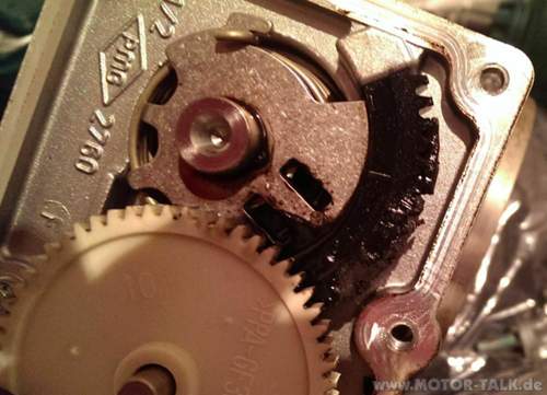

wollte gerade los zum löschen, da ging die MKL aus :P
habe also 3, 4 mal neu gestartet insgesamt über 2, 3 stunden und dann war die lampe aus.
anbei mal ein bild des zahnrads in meiner DK. kein wunder das die nicht mehr richtig lief ;)
ich habe gehört es haben sich schon leute das zahnrad nachgebaut bzw im modellbau besorgt?
hat da jemand details?
vielen dank

Des Weiteren ist nicht nur das Zahnrad (es handelt sich hier im Detail um eine Zwischengelege ZR mit rückseitigem Ritzel) sondern auch das eingreifende Zahnsegment defekt.
Hier gibt es auch weitaus bessere Bilder! Bei Deinem sieht man das man nicht sieht!
Dieses kann nach meinem Dafürhalten selbst wenn Ersatz vorhanden wäre nicht getauscht werden.
