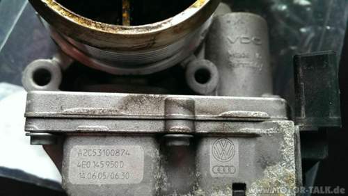

ich habe heute meine Drosselklappe ausgebaut und gereinigt, da regelmäßig Fehler (Motorleuchte) auftauchten. Zwar habe ich jetzt keine AGR-Fehler mehr, aber immer noch:
"Drosselklappensteuerung: Fehlfunktion
P1545 - 002 - unterer Grenzwert unterschritten
Umgebungsbedingungen:
Fehlerstatus: 01100010
Fehlerpriorit‰t: 0
Fehlerh‰ufigkeit: 1
Drehzahl: 756 /min
Drehmoment: 46.8 Nm
Geschwindigkeit: 0.0 km/h
Spannung: 13.91 V
Tastverh‰ltnis: 28.8 %
Bin‰rwert: 000
Luftmasse/Hub: 517.0 mg/H"
Wenn ich den Fehler lösche, taucht der beim Betrieb nicht mehr auf.
Hieraus ergeben sich die Fragen:
1. Sind es auch bei mir die "hochwertigen Plastezahnräder" defekt ?
2. Wenn Ja (wenn auch schon oft gefragt) kann man die mittlerweile irgendwo als "Reparatursatz" kaufen ?
3. Falls komplett getauscht werden muss: Wo bekommt man günstig eine komplette Drosselklappe her? Ggf. überholt / gebraucht ?
4. Oder kann man den Fehler ggf. im VAGCOM "manipulieren? Muss diesen Monat noch zum TÜV und der lässt dich durch die ASU durchfallen, wenn er einen Fehler findet.

Zur frage
Verbesserte Ritzel sind in der Entwicklung
Überholte gibt es nicht
Bei Audi 380€ neu
Bei VDO direkt (eBay Händler) 270€ neu

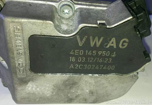

Meines Wissens nach ist der letzte Index Stand der Drosselklappe 4E0145950
J
Das war von ca. 1 Jahr!
Wenn es bis dahin nicht "entwickelt" ist braucht es für den 4F niemand mehr

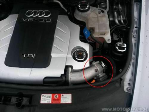

Du kommst da relativ gut ran... Motorhaube auf, dann hast Du es vorne rechts sofort vor den Augen.
Eventuell macht eine Schraube, mangels Platz, etwas Probleme.
