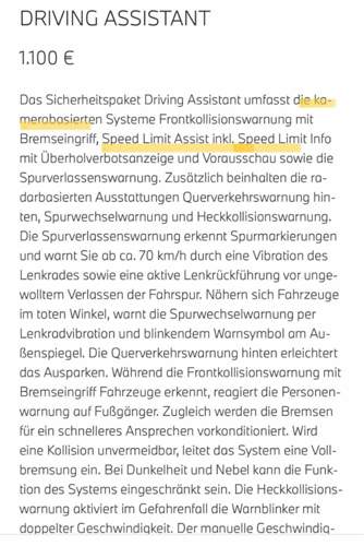

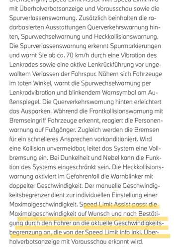

Hallo Zusammen, sorry für die Frage ggf. Ist es auch im falschen Thread (bin neu hier ) , aber nachdem ich die Diskussion im G2X Forum bezüglich DA & DAP Lieferengpässe verfolgt habe bin ich ein bisschen verwirrt worden.

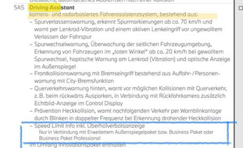

Ich habe ein G31 mit DA im März 2021 bestellt und habe mich blind auf dem Konfigurator bzw was da drinne stand (DA enthält den Speed Limit Info und Speed Limit Assistenten) verladen. da ich den Querverkehrassisten wollte hat mir der DA auch ausgereicht bzw habe mich gegen den ACC entscheiden (DAP würde den Firmenwagen Budget Übersteigen, da dieser begrenzte ist ). Nun kamen Zweifel nachdem ich im G2X ein Auszug aus der Preisliste gesehen habe und habe auch ebenfalls in der Preisliste von G31 geschaut. Dort wird mit dem DA nur die Speedimit Info inkl. Überholverbotanzeige erwähnt aber kein Speed Limit Assistenten. Desweiteren wird der DA in der Preisliste mit Kamera und Radarbasierte Fahrerassistenz beschrieben im Konfig wird nur Kamerabasiert erwähnt. Was is nun richtig die Preisliste oder der Konfigurator?
1) was ist verbindlich , Konfigurator oder Preisliste ? Wenn die Preisliste verbindlich ist, dann müsste der DA sowohl Kamera als auch Radarbasiert sein , korrekt??
2) Was ist nun im DA enthalten Speedlimitanzeige inkl speedlimit Assistent oder nur der Speed Limit Info ? Mir gehts darum die vorgeschrieben Geschwindigkeit einfach im Tempomat zu übernehmen mit einer Abweichung von +/- 5 KM/h, wenn der DA das nicht anbietet, würde ich versuchen ob der Händler mir die Bestellung noch auf ACC anstatt DA abändert. Am liebsten wäre eine Antwort von jemanden der nur den DA in seinem LCI hat, bitte keine Vermutungen , gerne Fakten 😉

Hallo @Timme55 also mein Händler meinte, dass es sich um einen Fehler im Konfigurator ist. Die Preisliste ist ausschlaggebend. D.h. im DA gibt es nur ein Speed Limit Info, KEIN Speed Limit assist. Speed Limit Assist kann man nicht nachträglich aktivieren und es nur in Verbindung mit dem DAP für die automatische Geschwindigkeitsübernahme.
