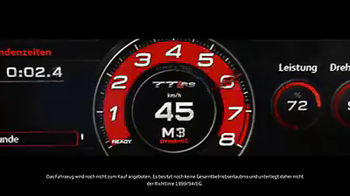

Das Audi das besser kann zeigen sie im neuen TTrs. Da gibt es einen Schaltflash, wenn geschaltet werden soll s.Bild. Nur bei einer Automatic wie beim TTrs macht das keinen Sinn (Kirmesbudenzauber würde ich sagen). Bei einem Handschalter im Dynamikmodus hätte ich das gerne. Wie gesagt, lieblos programmiert.
