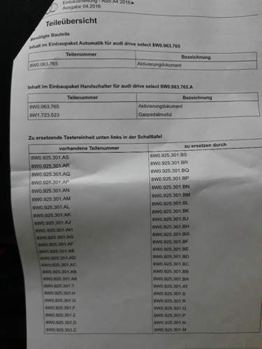

Hallo liebe Foren- Mitglieder,
ich habe seit Anfang Juli 2018 einen neuen A4 Avant mit 1,4 TFSI. Bis jetzt ein super Auto. Was mir bis jetzt schon etwas negativ aufgefallen ist, ist die gewisse Anfahrschwäche im 1. Gang. Nicht tragisch aber wenn man es beseitigen könnte wäre es super.
Ich habe kein Drive Select, aber man könnte es eventuell reincodieren. Auf Dynamik müsste es doch weg sein?
Wenn es möglich ist zu codieren, kann sich gleich jemand per PN melden der das im Raum Stuttgart machen kann.
Vielen Dank für Eure Antworten.
82 Antworten
Ich habe die original Einbauanleitung gefunden. Dort ist das Gaspedal nur für den Handschalter vorgesehen. Eine Freischaltung im MMI wie beim B8 ist nicht möglich. Beim B9 ist die Schalterleiste ein MUSS.

Ich lese hier sporadisch mit und muss mal Zwischenfragen wegen dem Gaspedal. Ist durch den Limiter nicht schon der Druckpunkt beim Gaspedal vorhanden (beim Handschalter)...um diesen bei Bedarf zu übersteuern?
Wenn ich gebraucht den Taste für Drive Select kaufe und es anschließend codieren lasse, reicht es aus?

nein, muss bei Audi aktiviert werden...du brauchst also noch ein Aktivierungsdokument...
[Von Motor-Talk aus dem Thema 'Drive Select Problemlos nachrüstbar' überführt.]
Okay danke, die Aktivierung ist nicht anders möglich außer über audi?
nein, geht nicht anders. Geht nur online beim Freundlichen.

aber auch das muss beim Freundlichen (oder jemanden mit GeKo -ID) freigeschaltet werden...

@dusti64 schrieb am 16. Mai 2020 um 12:08:37 Uhr:
Kann ich hier mal bitte eine Aussage zu bekommen von den Experten? Ist es wirklich notwendig...das Gaspedal zu tauschen?
Ich hab mir nämlich auch ne andere Schalterleiste organisiert...und wollte Drive Select nachrüsten.
Wie verhält sich das mit den ganzen Codierungen, sind die dann nach der Onlineaktivierung alle weg oder geht das auch „offline“?
Gruß Dusti o/
Klinge mich hier nochmal ein. Hab gebraucht über eBay eine neue Schalterleiste besorgt (mithilfe von der Reparaturanleitungstabelle). Danach bin ich zu Audi und die haben mir das Aktivierungsdokument bestellt. Beim freischalten der 3 fec Codes kamen immer wieder Fehler nachdem die 28 Steuergeräte durchgelaufen sind (weiter ging es nicht). Der Mitarbeiter der Werkstatt meinte nach 15 Minuten Busruhe probieren sie es nochmal. Auch hierbei kein Erfolg. Hab das Auto einen Tag bei Audi stehen lassen um danach mir anhören zu lassen, dass mit Rücksprache von Audi direkt das für mein Modell nicht funktionieren würde aufgrund der Ausstattung (PR Nummern). Mehr konnte man mir auch nicht sagen. Fahre einen 35 TFSI Mild Hybrid 150 PS Automatik. Kann mir hierbei irgendjemand bitte weiterhelfen oder seinen Senf dazugeben? Ich verstehe es nicht was genau deren Problem ist.
