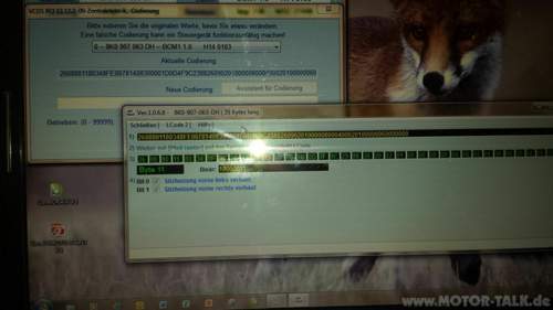

so isses nun bei mir....sorry Bilder der schlechten Qualität aber dennoch erkennbar....ich habe es nochmals probiert, anders geht's nicht
Original geschrieben von Scotty18
BYte 8 ist falsch codiert bei dir!
setz mal nur das bit 0 dort auf 1
so habe ich nun noch einmal so entsprechend ausprobiert. Wenn ich nur Bit 0 auf 1 setze und sonst nix, dann kann ich im MMI - dort im DS keine Lenkung mehr auswählen - einfach weg der Eintrag. Schalte ich Bit 1 wieder auf 1 -> ist sie wieder da und es gibt auch Unterschiede im Lenkverhalten. Setze ich dann Bit 2 auf 0, dann ist das im FIS sichtbare - E - im Effi Modus weg und es passiert beim Motor nichts. Trotz im Menü sicht - und umschaltbarer Möglichkeiten. Ich kann umschalten wie ich will, es gibt keinen Unterschied zwischen den DS Stufen.
Ich weiß nicht warum aber wie von mir abgelichtet und eingestellt - so geht mein DS einwandfrei. ( ich habe keinen DS Schalter eingebaut - wenn das noch hilft ) Ansonsten muss ich es so lassen, so geht's ja schon seit einem Jahr prima.
und das Byte 11 bit 7 hattest du "drin" gelassen?
- mich wundert das ganze da ich bestimmt schon größer 100 in diesem Stil codiert habe; und das Byte 11 bringt den Eintrag im Indiv. Menü...
klar wie oben geschrieben kannst du mit bit 0 und 1 bzw. 1 und 2 auch die lenkung+Motor reinnehmen; jedoch ohne Wirkung..
E= besagt das du den "motor" unabhängig von der Lenkung erstmal richtig codiert hast
