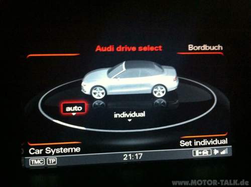

Hier die erfolgreiche Codierung und Bilder vom freischalten des DRIVE SELECT beim A5 Facelift mit MMi :
(die Codierungen sind soweit gleich geblieben mit dem VorFL (siehe unten) - die Anpassungskanäle müssen NICHT geändert werden!
Die Einzeige ist im CAR Menu direkt dann aktiv und auswählbar!
Die Codierung und Freischaltung von Drive Select im Bordnetzstg und im Mmi (hidden Menu) :

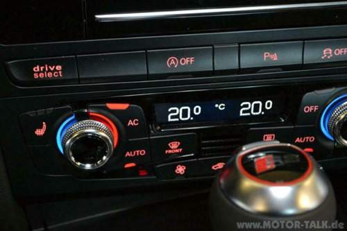

Der Taster braucht nicht nachgerüstet werden, die Modien werden so durchgewählt über das CAR Menu ; Optional kann man den Taster aber auch nachrüsten und es funktioniert damit wie ab Werk!

ich habe heute versucht an meinem neuen Q5 (FL) das DS nachzucodieren (ohne DS-Schalter) und habe auch diesen Betrag komplett gelesen.

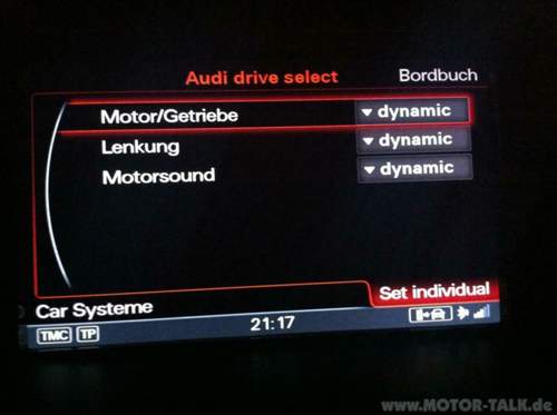

Leider sehen ich in meinem MMI 3G (ohne Festplatte) nicht das schöne Auto mit den verschiedenen Modies, sondern nur die Möglichkeit in einem Untermenü die Induvidualeinstellungen zu verändern.
Ist normal so oder habe ich bei codierung noch etwas falsch gemacht?
Muss bei den APs nun 63=4, 64=4, 65=4, 66=4 oder aber 63=0, 64=218, 65=0, 66=15 rein?
Bewirkt den eigentlich die Einstellung die ich nun in den Individual-Menu meines MMi vornehmen kann etwas, oder ist das ohne den Taster nur Text?
Gibt es diesen Taster auch günstiger als: http://www.kufatec.de/.../...t-Drive-Select-Audi-A4-8K-A5-8T-Q5-8R?...
Würde, wenn ich meine APs 63-66 alle auf 4 setze, dann dieser Modus auch ausgeführt?
den indiv. modus gibts nicht beim FL mmi (low) ! daher ohne Funktion jetzt bei dir
Der schalter passt auch nicht bei dir ins FL - du brauchst den FL Taster
siehe bild
Ich habe gerade noch einmal im Handbuch nachgesehen, dort steht, das mal entweder über die Taste oder aber über das MMI (keine Angabe welches) die Funktion aufrufen und auswählen kann. Auf der Abbildung des MMI sieht man auch das Autobild mit den Modies.
Was wäre den mit meiner Ausstattung ohne oder aber mit einer Nachrüstung des Tasters möglich?
Wo bekomme ich den Taster am günstigsten?
Taster bei audi bestellen
+ kabelsatz selbst anfertigen
du hast über den Taster dann
AUTO COMFORT und DYNAMIC sowie den EFFIZIENZ Modus

Habe im S5 Cabrio FL Drive Select codieren lassen.
Merkwürdigerweise sind nur die Modi "auto" und "individual" verfügbar.
Kurzzeitig sind beim codieren alle Modi erschienen (auch Offroad) - aber alle disabled.
Kann es mit der Fahrzeugausstattung zusammenhängen:
Ich habe kein Sportdifferential, keine Dynamiklenkung und keine Fahrwerk-/Dämpferregelung verbaut. Kann eine falsche Codierung die Modi ausblenden?

Wer hat das denn codiert? Wurde was an den Anpassungskanälen verändert? Wenn ja was?
Original geschrieben von rebo
Hallo zusammen,Habe im S5 Cabrio FL Drive Select codieren lassen.
Ich habe kein Sportdifferential, keine Dynamiklenkung und keine Fahrwerk-/Dämpferregelung verbaut. Kann eine falsche Codierung die Modi ausblenden?Nach einer Stunde hat's der sehr freundliche Kollege aufgegeben das zu aktivieren...
Danke für Eure Hilfe,
Reini
Moin,
da hat der Kollege wohl falsch codiert. Die Modi kann man fast beliebig zusammensetzen. Die Auflistung dazu findest Du z.B. in meinem Blog. Dort kannst Du sehen welche Werte man zusammensetzen muss, dann klappts auch mit dynamic, comfort etc 😉
