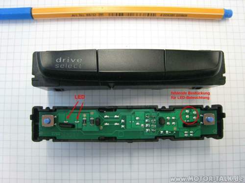

ich benötige bitte Eure Hilfe für die Nachrüstung des Drive select bei einem 2.0 TFSI quattro Handschalter Facelift mit Radio Concert.
Ich habe mir jetzt alle Threads durchgelesen, aber es sind beim Facelift immer nur die Teile und Anleitungen für die Ausstattung mit MMI angegeben.
Beim 🙂 habe ich mir den vermeintlich passenden Schalter heraus suchen lassen. Einbau ist in der 2. Schalterleiste unterhalb des Schalthebels. Dort ist ja jetzt ganz rechts der ESP-Schalter verbaut.
Teilenr. laut Audi-Zenturm lautet 8K0 959 673 M V10. Was mich verwundert hat, war der Preis von nur 14.- €. Nach 4 Wochen habe ich den Schalter dann endlich erhalten und es war NUR der DS-Taster vorhanden, der ESP-Taster fehlt!
Da ich es eh nicht umtauschen kann, habe ich das Teil aufgeclipst und innen sind zwar beide Taster, aber nur die Beleuchtung für den DS-Schalter aufgelötet. LEDs und Transistoren scheinen ja unbezahlbare Teile zu sein....
Hat jemand die richtige Teilenr., denn der Mitarbeiter war angesichts der riesigen Auswahlliste erkennbar überfordert?
Und kann mir bitte jemand die Vorgehensweise beim Concert-Radio nennen, denn dort gibt es ja weder hidden menu, noch das Charisma-Modul? Die Blogs und Anleitungen der verschiedenen user, die sich damit ja eine Riesenarbeit gemacht haben, sind bei dieser Kombination leider ohne Angaben für diese spezielle Kombination.
Besten Dank schon mal vorab!
PS: Weiß jemand, was für eine Lenkung bei meinem Modell verbaut ist? Die Lenkcharakteristik ändert sich beim Fahren ja jetzt schon, aber es ist ja eine elektrische Servolenkung. Ist das codiertechnisch dann eine Dynamiklenkung oder eine Servotronic????
Ds-schalter-8k-fl-concert
du codierst alles wie bei mir im blog beschrieben. bis auf das byte 17 bit 7 für mmi !
zudem müssen beim FL die Aps nicht verändert werden.
Teilenummer kann ich dir später nennen, habe noch 2 schalter zu Hause
8K0959673K V10
das ist der schalter mit DRIVE SELECT und start Stopp; ESP und DS gibt es nicht, das sitzt beides in einer Reihe
Sorry - natürlich Start Stopp!
Schalter kauf ich Dir ab! Kannst Du meinen brauchen? Schenk ich Dir!
Und DANKE!!! 🙂)
