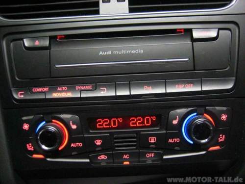

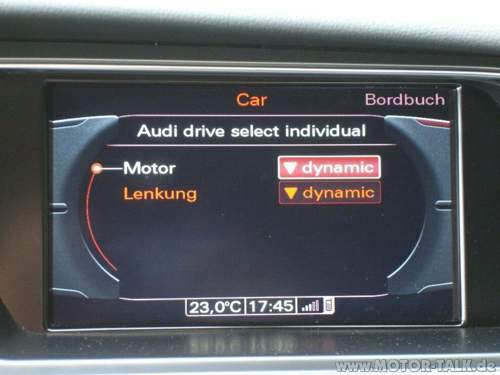

Danach sollte ein neuer Menüpunkt im MMI unter „Car“ sichtbar sein=> „Audi Drive Select Individual“
Siehe Bild1
Hier sollte nun Gasannahme sowie die Lenkung einstellbar sein
Siehe Bild 2 bis 3

Mein Wagen hat ab Werk kein Drive Select. Allerdings kann ich im MMI unter "Car" das DS anwählen (siehe Anhang). Habe aber keine Tasten in der Mittelkonsole.
Bedeutet das, dass der Vorbesitzer es hat Codieren lassen, die Taster aber nicht verbaut?
203535504-w988
Ja richtig.
Dann ist die Codierung doch ziemlich sinnfrei, oder?
Oder fahre ich dann immer in dem Modus, den ich im MMI einstelle?
Genau.
Du kannst es dann im MMI umstellen 😉
