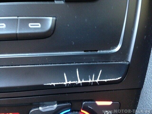

leider wurde meine Blende zerkratzt. (siehe Bild) Wie kann ich diese bitte wechseln?
Einfach mit einem spitzen Gegenstand raushebeln oder muss ich dafür mehr ausbauen?
vielen Dank für Eure Hilfe.

Du siehst ober deiner Blende einen Schlicht. Den gibt es links und Rechts dort mit den Radio Hacken rein und das ganze Teil rausnehmen, dort siehst du dann das die Blende geclipst ist. Einfach lösen und Wechseln.
mfg.
Ähm... also, das sind Schlitze (Schlicht?!?), und es passen z.B. diese Haken (ohne c, siehe meine Signatur) rein:
http://www.ebay.de/.../261041592220?...
Radio rausziehen, Blende rausnehmen, zum Händler gehen, neu bestellen. Teilenummer wird wohl hinten drauf stehen.
Ein Ausclipsen von vorne würde ich nicht riskieren, am Ende rutscht Du noch mit dem Schraubenzieher ab und zerkratzt noch mehr...
Natürlich Schlitze.. Lyncht mich :D Raushebeln von vorne geht nicht.

Hallo, vielen Dank für die Informartionen.
Habe die Entriegelungsschlüssel vorliegen, stecke ich die auf beiden Seiten einfach rein und ziehe dann oder wie funktioniert dass ganze?

richtig!
dann kannst du die unit von den Steckern trennen und die schalter in ruhe nach vorne ausbauen...

bei mir passiert da irgendwie nichts. Es hört sich vielleicht blöd an, aber wie rum muss ich die Schlüssel in die Schlitze stecken? Mit der graden Seite nach innen oder umgekehrt? Dann einfach ziehen und das Radio kommt raus? Ich muss also nicht vorher noch die Lüftung oder die Klimatronic ausbauen?
MfG
die Haken müssen so rein das die "pfeile nach aussen zeigen"
http://www.a4-freunde.com/attachment.php?...
http://shop.fiscon-mobile.de/.../navi_entriegelung2.jpg
vielen Dank!
Und dann einfach ziehen?
ja...

Wie man die Blende so zerkratzt bekommt, kann ich Euch sagen.
Meine Bekannte hat einen Duftbaum ohne Folie an meine Handyhalterung gehängt.
Dieses habe ich nicht gesehen, nach einem Tag und viel Sonne war dann alles voller Blasen;
und einen Tag später kein Lack mehr auf der Blende. Sieht zwar wie zerkratzt aus, ist es aber nicht...:D
