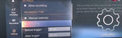

Ich hätte das damit verbunden... am besten schaut mal jemand, der keine Alarmanlage hat, ob er in den Einstellungen den Punkt "Unfall" hat, siehe Foto.
Wobei das Ganze ehrlich mit Vorsicht zu betrachten ist - sag ich aus eigener Erfahrung!
Trotz der Aktivierung und Freigabe aller Parameter (geprüft durch Autohaus und Sachverständige) hat es halt nichts aufgenommen. Lapidare Antwort war: Pech gehabt. Naja, sowas lasse ich aber nicht auf sich beruhen (und 2500€ Schadensbeteiligung durch mich) und am kommenden Dienstag kommt ein technischer Sachverständiger, der klären will, wo die Grenzen des Systems sind.
Heißt also zum jetzigen Stand: Bei Frontal oder Heckkollision/Rempler nimmt es auf, bei seitlicher Kollision wohl eher nicht. Und auch scheint die Stärke des Zusammenpralls entscheidend zu sein. Bei mir hat es schon tüchtig gerüttelt/gescheppert, aber das System hat es nicht erkannt.
