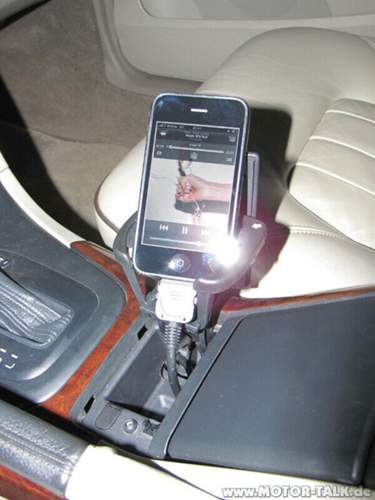

Hi zusammen,
ich habe vor ein paar Tagen in meinen V70 BJ 2006/ MY 2007 und HU-650 einen iMIV-Adapter für die Anbindung meines iPod touch eingebaut. Zusätzlich habe ich mit einem Brodit-Halter eine Lösung realisiert, dass der iPod ohne Montagelöcher o. ä. am Getränkehalter (links neben dem HU) platziert wird.
Für Interessierte: Im Anhang befindet sich die Dokumentation des Einbaus (mit Bildern😉).
Viel Spaß!

weiss nicht ob es schon gepostet wurde, der Brodit Halter mit der Nummer 840763 passt für den von IMIV verwendeten Stecker, gefällt mir sehr gut diese Lösung.
Gruss, Ludwig
