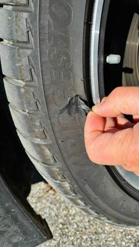

Habe leider gerade einen tiefen Schnitt in der Reifenflanke am Hinterrad entdeckt. Ist zwar am Wulst des Felgenschutzes, geht mir aber doch deutlich zu tief.
Natürlich bin ich gerade 700 km von der Homebase entfernt ubd die Winterräder damit nicht greifbar...
Daher muss eine schnelle Lösung her.
Montiert sind 255er 20 Zoll Bridgestone. Km Stand 15tkm.
Für Meinungen wäre ich dankbar:
- Reicht es, einen Reifen zu wechseln, oder pro Achse neu? Macht das Diff bei einem unterschiedlichen Abrollumfang Probleme?
- Falls beide neu müssen: Welche Marke würde sich empfehlen? Die montierten Bridgestone sind mir zu laut. Von den Michelin habeich gehört, dass sie bei Nässe nicht so toll sein sollen. Was dann?
Reifen Schnitt

Natürlich wird dir hier niemand zur Weiterfahrt raten, was mangels Begutachtung vor Ort auch richtig ist. Aber ein nicht am schnellen Geschäft interessierter ehrlicher Fachmann könnte bei ausschließlicher Beschädigung des Gummis durchaus zum Ergebnis "Weiterfahrt möglich" kommen. Das Gummi außen trägt nichts und ist um diese Stelle herum zum Felgenschutz ziemlich dick. 700km sind viel, aber mit 80kmh auf der Autobahn auf der rechten Spur dahinzockeln...
Dann Winterräder drauf und die nächsten Monate nach einem Einzelreifen schauen.

Mit etwas Pech müssen vier Reifen neu, wg. Quattro.
Wie Du richtig schreibst wäre ein Wechsel auf die Winterräder die beste Maßnahme. Die 700km sprechen natürlich dagegen.
Ich sehe, dass Du einen Quattro mit Torsen-Diff fährst. Dann sollte der Durchmesserunterschied zwischen VORNE und HINTEN nicht mehr als 2mm betragen. Unterschiede zwischen links und rechts kannst Du dabei mitteln. Rein technisch solltest du es mit einen neuen Reifen (Bridgestone) hinbekommen. Gegebenenfalls muss man Positionen intelligent tauschen.
Wenn Du hinten beide Reifen tauscht, könntest Du mit der Differenzvorgabe vorne/hinten in Konflikt kommen. Die (teure) Lösung ist es dann alle 4 Reifen zu tauschen.

Zum Reifenfachmann, vulkanisieren lassen und ab nach Hause, aber sinnig fahren.
Dann Winterreifen rauf und du dann hast Zeit für deine Ideallösung.
Das kann vulcanisiert werden, ggf. noch Flicken rübersetzten.
Da hat man schon schlimmereres gesehen.

Ich würde auf keinen Fall damit fahren. Vulkanisieren wird dir das niemand, da das an der Flanke ist. Ich würde zwei neue kaufen, wenn du das Auto noch länger fährst. Soll er demnächst weg wäre ich für die angesprochene Ebay Lösung eines einzelnen Reifens.
Würd ich never ever damit fahren. Das ist mindestens grobfahrlässig falls dann doch was wäre.

Bei einer Laufleistung von nur 5.000 km ist eigentlich klar, dass nur der eine Reifen gegen ein gleiches Modell ausgetauscht werden sollte. Dann wird es auch keine Probleme mit den Umfangsunterschieden geben. Die Hinterachse mit einem anderen Fabrikat zu bestücken halte ich für keine besonders gute Idee. Wie willst Du denn sicherstellen, dass die Hinterachse den gleichen Abrollumfang aufweist wie die Vorderachse?
Auf Grund des Fotos möchte ich keine Ferndiagnose stellen. Ich möchte aber doch empfehlen, sich die Schadensstelle von innen und von außen genau anzuschauen. Bei einem Reifen trägt nur das Gewebe, nicht das Gummi. Wenn sichergestellt ist, dass das Gewebe unbeschädigt ist, kann man m. E. ohne irgendetwas zu tun die 700 km nach Hause fahren. Vulkanisieren verdeckt nur den Schaden ohne etwas zu bringen. Sollte eine Undichtigkeit vorliegen, so ist das Gewebe beschädigt und der Reifen ist m.E. nicht mehr fahrbar.
Für ein besseres Gefühl würde ich verhalten fahren. Zu Hause kommen die Winterreifen drauf und der exakt gleiche Bridgestone wird bestellt.

Stimme Dir da weitestgehend zu, Danke. Dennoch habe ich nicht vor, mit einem nicht hundertprozentig verlässlichen Reifen eine Langstrecke zu fahren. Auch nicht verhalten.
Irgendwie muss ein Erstausrüstungs-Reifen innerhalb von vier bzw fünf Werktagen von Audi zu beschaffen sein, zumal ich ihn incl. AO Kennung inzwischen bei Online-Tandlern als sofort lieferbar gefunden habe.

Ein sofortiger Austausch des defekten Reifens gegen das richtige Modell ist unter den gegebenen Umständen die beste Lösung. Bei Audi sollte man aber immer auch einen Plan B in der Schublade haben. Der Plan C ist dann nur noch drittklassig.

An der Felge ist gar nichts. Ich weiß auch nicht, wann das passiert ist. Auch meine Frau erinnert sich nicht, von einem Bordstein runtergerutscht zu sein und nur so kann der Schaden m.M.n. entstanden sein.
