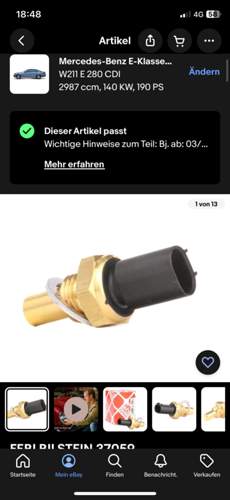

Hab den Sensor gefunden! Der nennt sich aber Kühlmittel stand Sensor ? Ist da ein Fühler für Temperatur mit drin?
Werde den mal bestellen dann.

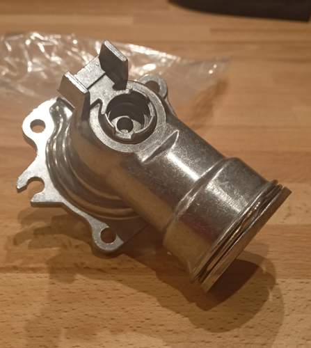

Hatte den unten im Anhang das Teil bestellt, soll zwar passen wir wissen aber nicht wo das sein soll.
Sensor
Der Sensor für den Kühlmittelstand ist im Ausgleichsbehälter und misst keine Temperatur.
Achim
Wo kommt dann dieser Sensor hin ? Finden den Amauto nicht. Der muss ja auch irgendwo sein
Also der Sensor auf dem Bild mit dem Winkel
Ich fragte jetzt 3 mal dass du mir deine FIN gibst. Du ignorierst jede Anfrage. Wie ich aber schon schrieb, sitzt der bei deinem 280 CDI im Thermostat. Ob der bei dir aussieht wie im Bild weiss ich nicht da ich keine Traktoren fahre. Bei anderen Motoren sitzt dieser rechtwinklige Sensor im Motorblock.

Er hat den temp. Sensor getauscht also den im Anhang zum zweiten Mal und keine Besserung in Sicht. Der saß am Motorblock. Am Thermostat ist kein Sensor dran. Den zweiten Sensor wie auf dem vorherigen Bild mit dem rechten Winkel. Haben wir soweit nicht gesehen. Morgen wollte ich dann selber nochmal hin
Temperatur sensor
OK mit dem Baumuster hast du den Sensor im Block laut EPC.
Der Kühlmitteltemperatursensor sitzt beim OM642 im linken Zylinderkopf (Fahrerseite).
Es gibt jedoch auch Varianten mit einem (zweiten ?) im Thermostatgehäuse.
Mein 211er ist auch ein 211020 und dessen OM642 hat nur den Sensor im Zylinderkopf.
Ich guckte unter 211.023 oder .024 (weil auch ein 289 CDI) weil er eben nichts zum Fahrzeug sagte und da war laut EPC das Teil im Thermostatgehäuse verbaut.

Also bevor ich die ganze Zeit suche. Habe ich nur ein Temperatur Sensor und der Winkel tem Sensor passt nicht ?
@Beyz schrieb am 17. Dezember 2023 um 14:08:44 Uhr:
Das ist die korrekte Teilenummer: A 000 905 61 02 - Temp. Sensor Kühlmittel
@Beyz schrieb am 17. Dez. 2023 um 14:8:44 Uhr:
Der Sensor den du benötigst hat die von Mackhack genannte Teilnummer und dieser ist abgewinkelt.
