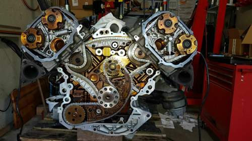

Hallo alle,
ich brauche ganz dringend Hilfe. Habe die Steuerketten und Spanner an meinem Motor (siehe Signatur) getauscht. Nach Lösen der Kurbelwellenfixierung und der Nockenwellenfixierungen lässt sich der Motor gut durchdrehen und landet nach 2 Umdrehungen auch wieder beim OT.
Aber während dem Drehen arbeiten die neuen Kettenspanner komisch. Sie fahren raus und dann springen sie wieder in den Entspannungszustand. Der linke Spanner knallt dabei ziemlich laut. Im eingefahrenen Zustand hat die Kette dann zwischen Nockenwellenversteller Auslassseitig und dem Antriebsrad ein bischen Spiel. Beim weiteren Durchdrehen baut sich die Kette auch ein bischen am Antriebsrad auf. Erst wenn der Spannerbolzen wieder ausgefahren ist, fällt die Kette wieder ganz auf das Antriebsrad zurück.
Das ist auf beiden Seiten so. Jetzt weiss ich nicht, ob das normal ist, bis wieder Öldruck aufgebaut ist. Gibt es da ein Problem oder kann ich das bedenkenlos fertig zusammenbauen?

Nachtrag: Die Zähne der Antriebsräder sind ziemlich abgerundet (habe zwar neue, aber trotzdem die alten drin gelassen, weil sie genau identisch aussehen) während die Zähne der Nockenwellenversteller ziemlich spitz sind. Ist das normal?

@Tindelom Das sich die Kettenspanner so äußern ist nicht normal. Ich würde den Verkäufer anschreiben und das Problem mit dem Kettenspanner genau beschreiben. Der Verkäufer wird Dir dann umgehend neue Kettenspanner zuschicken.

Meinst Du das Problem liegt nur an den Spannern? Könnte es auch sein, dass die alten Zahnräder mit den neuen Ketten nicht harmonieren von der Passform, also die Abstände der Zähne zu den Kettengliedern? Was ich nicht verstehe ist, warum die Kolben BEIDER Spanner oben links und rechts während dem Durchdrehen der Kurbelwelle immer rein und wieder rausfahren. Weil es beide machen, hoffte ich darauf, dass das normal ist. Warum auch immer. Dass beide neuen Spanner nicht in Ordnung sind, hatte ich eigentlich bezweifelt.

Also ich hab das zwar am bat gemacht aber. Wenn du den Motor drehst ohne Öldruck dann ist das so normal. Wenn du die Nockenwellen anschraubst dann musst du auch Keile hinter die Spanner setzen um den Öldruck zu simulieren.

Für den bat gibts keine nachbauteile. Kann ich nix zu sagen. Ich hatte nur originalteile. Und die geben auch ohne Öldruck nach
@Akleinol Du machst mir Hoffnung. Ohne Öldruck, das würde ja passen weil bei beiden so ist.
