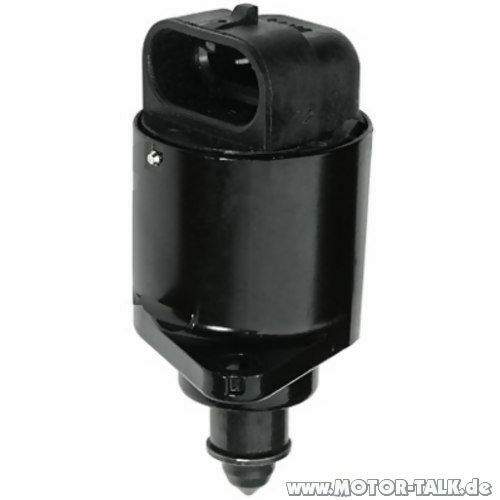

Hallo!
Hört sich an wie das Leerlaufregelventil !
Schau mal Hier!
https://profiteile-experte.de/.../?...
Gruß GMO

Danke für die Antwort. Okay aber wie kann ich mir den Gas Aussetzer im 1. und 2. Gang erklären beim gas geben? Muss der neue Regler dann auch angelernt werden oder ist es einfach austauschbar?
Hallo!
Ich habe den auch bei meinem Xantia Gewechselt.
Ich meine ein bauen und die Batterie für eine ½ Stunde abklemmen!
Aber es müsste auch ein Zettel bei sein da sollte es genau drauf stehen!
Mfg.
GMO

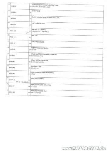

So hier den aufbau der Pumpe!
Gruß GMO!
Abgasluftpumpe
Teilenummer
Hallo!
Ex. Zeichnung und die Teilenummer!
Gruß GMO
