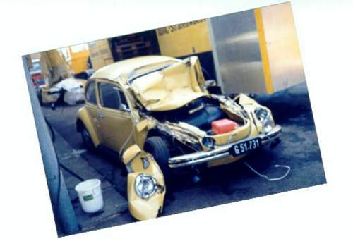

Wir drehen die Sicherheitsentwicklung am Auto um 65 Jahre zurück ins Jahr 1955 und erwarten dann ernsthaft sicher unterwegs zu sein?
Lügen wir uns nicht selbst an. Selbst wenn du es schaffst, Sicherheitsgurte einzubauen, hast du immer noch eine Pendelachse ohne Ausgleichsfeder und schmale 5.00 Diagonalreifen an der Hinterachse, die bei einem schnellen Ausweichmanöver oder Lastwechsel die meisten Autofahrer überfordern.
Du hast im Ovali keine Sicherheitslenksäule und je nach Aufprallwinkel kommt sie Dir entgegen.
Die Türschlösser haben einfachste Schloßfallen, mit dem Ergebnis, dass sie aufspringen können oder sich nach dem Unfall nicht mehr öffnen lassen. usw.
Das fehlende Sicherheitsglas rundum wurde schon oben angesprochen.
Kauft man sich einen Ovali oder Brezel, sollte man darüber vorher nachdenken. Es ist und bleibt ein altes Auto und die Ingenieure bei den Autoherstellern haben die letzten 65 Jahre einen guten Job gemacht.
Der Käfer ist durch seine stabile Konstruktion nicht der schlechteste Oldtimer aus dieser Zeit. Ich möchte nicht in einem Triumph oder einer Isetta verunfallen.
Sind wir uns der Gefahr bewusst und fahren soweit es geht defensiv.

Das ändert aber nichts daran, dass der Gurt schon sehr hilfreich ist bei Unfällen, bei denen die nicht vorhandene Sicherheitslenksäule noch gar nicht von Bedeutung ist...
Und nicht jeder Unfall ist ein Frontalaufprall. Auch beim unfreiwilligen Verlassen der Fahrbahn mit anschließender Rolle seitwärts wird man besser vom Gurt im Sitz gehalten statt aus dem Auto zu fliegen.
Genau. Und weniger schlecht ist halt auch schon Mal besser, die Einführung des 3-Punkt Sicherheitsgurtes hat nachweislich viele Leben gerettet, schon zu der Zeit als noch keine Kopfstützen gab.
