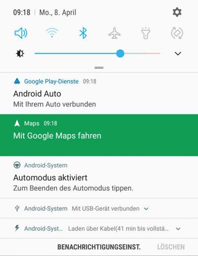

@clay42 schrieb am 7. April 2019 um 19:58:08 Uhr:
Wenn man jetzt auf dem Handy "Automodus beenden" auswählt, zeigt das MMI wieder "Smartphone Interface" an (wie erwartet). Jetzt habe ich sowohl USB abgezogen, als auch BT abgeschaltet. Das Handy zeigt aber immer noch "mit Auto verbunden" an!
Wenn ich jetzt das Handy wieder anschliesse per USB, dann schaltet das MMI nicht wieder in den "Android Auto" Modus. (mehrfach probiert).
Ich habe es gerade getestet, wie gesagt ebenfalls S7 und mit einem stinknormalen USB-Kabel. BT immer an, damit ich auch ohne Android Auto telefonieren kann. Ich stöpsel USB an, und das Handy reagiert wie auf dem Bild zu sehen ist. Im MMI kann ich nun Android Auto auswählen. Wenn ich jetzt beim Handy auf "zum Beenden des Automodus tippen" gehe, verschwindet die Verbindung (BT bleibt bestehen) und im MMI ist auch kein Android Auto zu sehen. Das gleiche ist, wenn ich USB einfach abziehe ohne auf dem Handy etwas zu beenden. Wenn ich jetzt USB wieder anklemme, reagiert das Handy wieder wie zuvor und auch im MMI ist das Symbol für Android Auto zu sehen.
Also wie ich finde, ein normales Verhalten. BT hat ansich nichts mit Android Auto zu tun, weil das Auto die Verbindung zum Telefonieren verwendet und daher sowieso immer eingeschaltet wird.
Android Auto auf S7
Bluetooth hat insofern damit zutun, dass man in der Handy-App einstellen kann, dass diese gestartet wird, sobald das Handy sich per Bluetooth mit dem Auto verbindet. Das ist halt dafür gedacht, wenn man kein SI hat und Android Auto auf dem Smartphone direkt nutzen möchte.
Deswegen meine Vermutung, dass das aktiviert ist, weil sich bei ihm ja die App öffnet, aber dennoch erstmal keine Verbindung zum Auto per USB zustande kommt. Aber das hat er ja mit dem test, ob sich die App auch ohne USB-Verbindung öffnet, wiederlegt.
Ansonsten habe ich immer das Gefühl, dass trotz BT-Verbindung nicht darüber telefoniert wird, sondern über Android Auto. Was ja aber auch egal ist, worüber ein Telefonat im Endeffekt läuft. 😉
Ja, genau diese Anzeige "Mit Auto verbunden" meinte ich. Der Fehler ist zuletzt nicht mehr aufgetreten.
Möglicherweise hatte das Ganze mit der Samsung APP "Smartthings" zu tun!? Zusätzlich zu dem Bild gab es dort nämlich noch eine Anzeige von Smartthings, das eine Verbindung zum Auto besteht. Da ich diese "Steuerzentrale für Ihre smarten Geräte" nicht brauche, habe ich jetzt in dieser deaktivert, dass er USB/BT Verbindungen überwacht...
