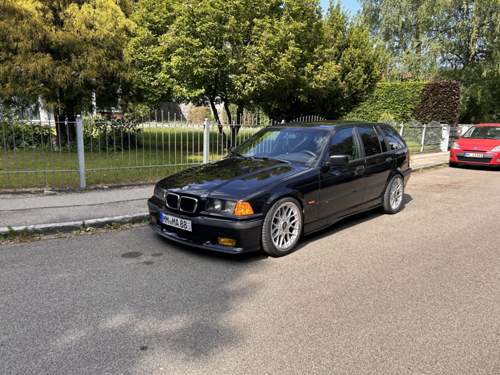

Guten Tag,
ich habe ein Problem mit meinem 328i, wenn ich bei niedriger Drehzahl vom zweiten in den ersten Gang schalte, fällt meine Drehzahl Schlagartig fast auf null und es kommt auch schon mal vor, dass der Wagen absäuft. Was kann das sein?
KGE ist neu
Einspritzventile sind neu
Faltenbalg ist ok
1999
3 Antworten
Würde trotzdem einen Rauchtest vorschlagen und Falschluft prüfen, des weiteren den FS und die Livewerte mal auslesen.
Themenstarteram 5. Juli 2023 um 12:56
Hast du vielleicht auch die Werte für den m52 328i?
Danke
Wenn du mit der richtigen SW ausliest siehst du das so wenn die Balken extrem auswandern.
Direkt Werte hab ich jetzt nicht.
