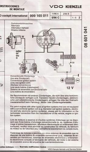

Hab mir aufm Maikäfertreffen nen Drehzahlmesser gekauft. Universell einsetzbar (2,4,6,8 Zylinder).
Dat Ding zeigt aber glaube ich den falschen Wert an.
Bei 120 im 4. ist die Drehzahl kaum über 2000.
Im Stand bei 900.
Weiß jemand, was da los ist?

Kann sein, dass ich für mein DZM auch eine kontaklose Zündung + Drehstromlima brauche? Hab nämlich keins von beiden 😁

Link:😁
http://www.csp-shop.de/.../shop_main.cgi?...
Einbauanleitung: Bild
Auf der Kiste steht: -Bitte beachten!!!- 😁
"Einbau nur durch qualifiziertes Fachpersonal"
