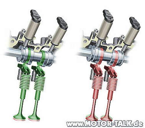

Was für eine "Schaltgetriebe" hast du? Manuel oder automatisch (s-tronic). Die s-tronic hat eine Drehmomentbegrenzung von 350nm. Das ist zufällig auch die Leistung die dein 2.0l mit 211 PS zwischen 1600 und 4200 RPM abgeben kann. Falls dein Motor jetzt ein bißchen besser als der Durchschnitt läuft, kann der Motor bei Vollgas mehr als 350nm erzeugen. Das aber wiederum verhindert die s-tronic und verändert den Zundwinkel -> Leistungsminderung für nen kurzen Moment.
Das hat angeblich was mit dem Valvelift zu tun.

090722yfl-q5080138-medium
Scheinbar gibts da ne Gedenksekunde.
Wurde hier schon besprochen :)
Ich glaube ER > http://www.motor-talk.de/.../UserDetails.html?userId=209259
hatte da ne Antwort drauf.
Ja, aber der TTS von dem Kollegen oben hat ja kein Valvelift. Den hat ja nur der 211er...
