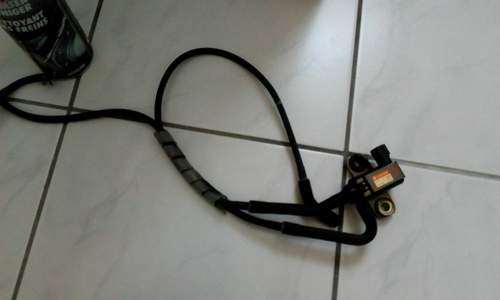

Auto läuft, bis auf meine sporadischen Leistungsabfälle (bei 0,5 Bar Stopp) die ich wohl im Griff habe, aber normal.
Waren Verstopfte Schläuche zum Ladedruckregler und wohl ein dreckiger Stecker. Dem Abgastempsensor (original ~80€) bin ich gerade hinterher ob der plausibel arbeitet. Müsste aber da ich nie Fehler im Speicher habe.

Das Schubumluftventil ist oben auf einem Bild auch sichtbar. Das Ablassen kann ich hören.
