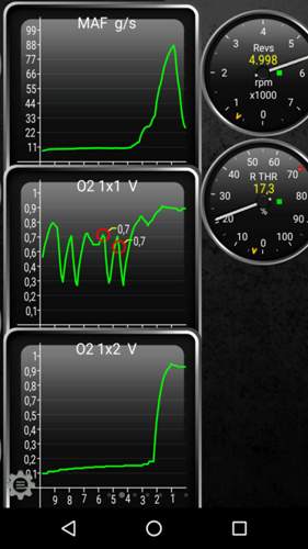

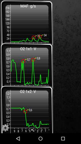

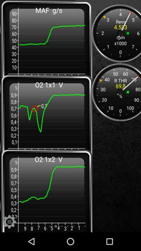

Habe dir doch schon geschrieben das du für kleines Geld selbst die Livewerte auslesen kannst.
Z.B. wird hier beschrieben wie Meriva-A schon schrieb das es der LMM bei seine Tochter war.
Ich wette mit dir das der Bosch Dienst sich diese Werte sich nicht angesehen hat.
Bevor ich diese Teile tausche, messe ich erst die Werte.
Ich hoffe mal du hast die alten Teile wieder einbauen lassen und hast das Geld zurück bekommen.
Scheint ja ein Honk zu sein der KFZ Meister.
Anbei mal ein paar Bilder wie das aussehen sollte.
Ein BT OBD ELM 327 Adapter bekommst du für unter 10 Euro.
https://www.ebay.de/itm/323964083440
Plus eine App die kostenlos ist für Android, z.B. Car Doctor oder Torque.
Dann sieht das so aus.
