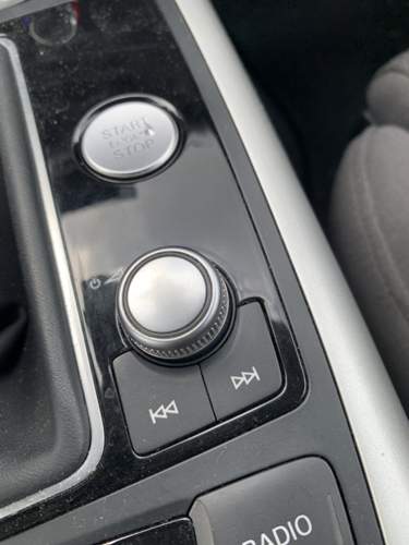

Hallo zusammen, ich habe mal eine Frage, hat schon mal jemand von euch den Drehregler für die Lautstärke des Radio abgebaut/abgezogen? Wenn ja wie sieht es da drunter aus? Ich habe das Problem , dass die Lautstärke schlagartig variiert wenn ich es lauter oder leiser machen möchte.
Nur mal so eine Anmerkung, ich hatte mal den Drehregler an dem Thermomix meiner Frau abgezogen und da mal Kontackspray drauf gemacht. Danach hat alles bestens wieder funktioniert. Am Thermomix war das selbe Problem mit der Regulierung der Geschwindigkeit. Ist es vom Aufbau ähnlich mit der Lautstärkenregulierung?
Drehregler
2 Antworten
Du kannst sie ganz easy abziehen. Zieh den Regler einfach ab mit einer leichten links rechts Bewegung und Sprüh etwas Kontaktspray rein. Bei mir hab ich auch etwas vom Fett abgetupft was da drin ist. Damit es sich nicht so abgenutzt anfühlt. Ist bei meinem wie neu wieder.
Super ich danke dir, hat super geklappt.
