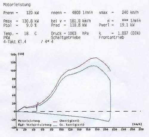

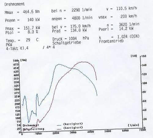

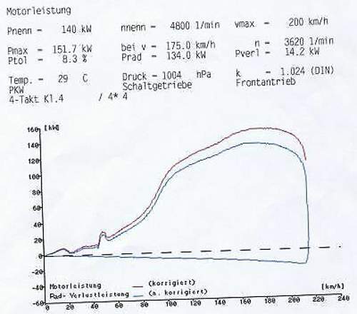

Das ab erreichen der Nenndrezahl in dem Fall 4000 Umdrehungen die Leistung spürbar abfällt ist vollkommen normal. Das war ab Werk schon immer so. Hatte damals mein ARL (1,9l PD TDI mit 110kw/320Nm) auch, nach dem Steuergerät Chiptuning deutlich besser.
Siehe Fotos von den Leistungsdiagrammen, wobei in von der Serien eingangs Messung das Diagramm mit Drehmoment Kurve nicht mehr habe/finde. Dennoch kann man deutlich die Entfaltung sehen vorher/nachher.
