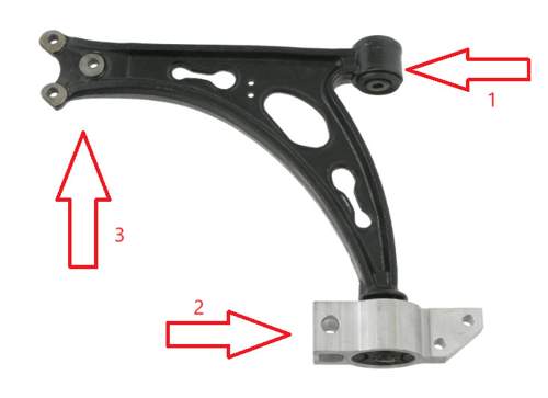

Hallo, im Anhang habe ich ein Bild von einem Querlenker. Kann mir einer die Drehmomente sagen.
Nr. 1 ist eine M12x1,5x110 Schraube
Nr. 2 sind 3 Schrauben vom Querlenkerhalter
Nr. 3 3 Schrauben vom Kugelkopf
Vielen Dank!

Kann mir vielleicht einer sagen was für eine schraube bei Nr. 1 rein kommt ? M12 x ???
Danke
M12x1,5x110
N 101 410 03
Nr 1 : 70Nm+180 grad
Nr 2 : 1x M12 x 1,5 x 90 , 70 Nm + 90° weiterdrehen und die beiden anderen 50 Nm + 90° weiterdrehen
Nr 3 : bei Stahlgussachslenker: 60 Nm
bei Stahlblech- und Aluminium-Schmiede-Achslenker: 100 Nm
