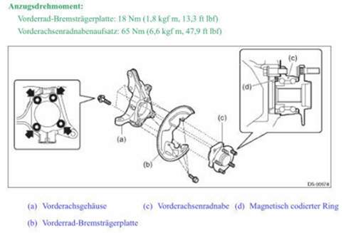

Muss ein Radlager tauschen, kann jemand sagen wieviel Drehmoment/Winkel die 4 Schrauben bekommen die die Nabe halten und wieviel die Zentralmutter der Antriebswelle? Pos.1+3

oben auf dem Bild was ich als Anhang zur Frage gepostet habe ist ersichtlich das es sich um die Frontradnabe eines Subrau XV Bj.2013 handelt, es würde wohl auch wenig Sinn machen im Subrau Forum eine Frage zu stellen und ein Bild aus dem Subaru Teilekatalog zu posten wenn man dann eine Antwort für ein anderes Fahrzeug erwartet.

Und was sind denn die "korrekten" Werte? Und vor allem bist Du sicher das Deine Werte korrekt sind und die Werte hier falsch sind? Ich habe jetzt bei 3 verschiedenen Fahrzeugen geschaut (Forester, Outback und Levorg) und alle 3 hatten die hier genannten Werte, da müsste der XV irgendwie etwas ganz besonderes sein wenn er scheinbar alleine andere Werte hat...
Nachtrag: Ich habe jetzt auch für den 2013er XV geschaut bzw. den XV gefunden, da sind es ebenfalls die 65 und 220Nm (und 80Nm für die Bremse, 7,5Nm für den ABS Sensor und 120Nm für die Radbolzen, komisch das Du nicht danach gefragt hast). Also hat derjenige der die Zahlen nur aus der Luft gegriffen hat entweder gut geraten oder gewusst was er tut und sich nur dumm ausgedrückt.
