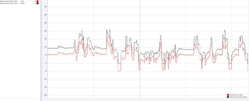

ich habe keine richtige Vergleichsmöglichkeit aber das Gefühl, dass meine Automatik (ZF 6hp26) recht spät schaltet. In der Stadt fahre ich oft mit ~1800 - 2000 U/min durch die Gegend, auch ohne Last (525d Vfl).
Mit bimmer-tool lässt sich das Drehmoment auslesen und das Soll-Drehmoment ebenso, das habe ich heute mal gemacht. Beide Werte laufen parallel, jedoch liegt das Soll-Drehmoment immer deutlich höher als das eigentliche. Meint ihr, die Werte sind verlässlich und könnte es sein, dass die Automatik die Werte für ihre Schaltpunkte nutzt?

Hab 530i mit SMG Getriebe (also noch Kupplung mit Reibscheibe - normalerweise direkte Kraftübertragung) und meine Drehmoment Ist und Soll Werte verhalten sich ähnlich wie deine:
Laufen parallel, aber ist immer ein Unterschied von 40-50%. Also soll ist zum Beispiel 100Nm und ist taumelt dann so bei 50Nm rum.
Hab auch keinen Vergleich, oder jemals irgendwo gelesen ob es ein anderer schonmal ausgelesen hatte, deswegen schreibe ich hier.
Interessant wäre ja schonmal, ob diese Drehmoment Werte gemessen oder errechnet werden ;-)
Denke errechnet.
Denke errechnet.
Sehr gut, vielen Dank für die Antwort, das hilft mir sehr. Ich habe sonst auch nichts dazu finden können, es ist in einem Auto-Forum auch schwierig nach "Drehmoment" zu suchen, da man fast nur was zu Anzugsmomenten von Schrauben usw. findet. Also wird das vermutlich so normal sein mit den Werten.
Ich habe heute die xHP-Software mit Stage 2 auf mein Getriebe geflasht und es schaltet nun deutlich früher, genau so wie ein Getriebe bei einem Diesel schalten sollte.
