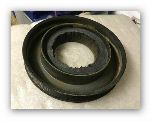

Bei Arbeiten am Keilrippenriemen bietet es sich an den Schwingungsdämpfer (große Antriebsscheibe) zu ersetzen. Gerade beim Facelift reißt schon mal gerne der Gummipuffer und dann ist Schluss mit lustig. Das war z.B. bei meinem 2010er 3.0 TDI bei 188.000 km der Fall...

Umlenkrollen und Spanner haben wir auch erneuert als der Schwingungsdämpfer gerissen ist. Überlege Dir gut ob Du den alten Schwingungsdämpfer drin lassen willst, wenn der reißt fallen u.a. Servolenkung und Lichtmaschine aus.
Danke! 🙂 ach habe die Bilder übersehen.. Hmm... hab einen überholten Motor eingebaut, der hat 72tkm runter. Mache in dem Zug nur gleich die Rollen neu, da ich eh den Riemen erneuere. Sollte ich dann trotzdem einen neuen Schwingungsdämpfer einbauen?
das musst Du selbst entscheiden, ich kann nur darauf hinweisen, dass die Schwingungsdämpfer gerne reißen.
Bei erst 72.000 km würde ich wahrscheinlich nicht mal den Riemen und die Rollen wechseln es sei denn die Teile sind alt oder defekt. Der Gummi vom Schwingungsdämpfer wird mit der Zeit spröde und dann kann er reißen.
Bei meinem 4F ist das zum Glück beim Ausparken passiert und nicht auf der BAB. Das war im März 2018 bei 188300 km, der Wagen (BJ 01/10, EZ 03/10) war also 8 Jahre alt.
