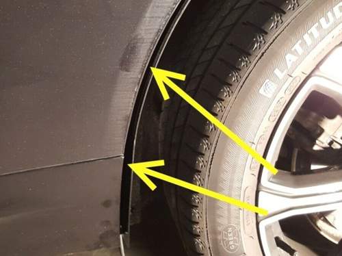

ist es Euch auch schon aufgefallen das die hinteren Türen bis zu den Ausbuchtungen der Hinterreifen gehen und sich somit zwischen dem Gummi und dem Türabschluss sich sehr viel Dreck sammelt. Außerdem wird hier der Lack ständig von Steinschlägen und Dreckschlägen beaufschlagt.
Ich würde sagen das ist eine reine Fehlproduktion. Werde in den nächsten Wochen mal beim Freundlichen vorbeischauen, denn der erste Steinschlag an der hintern Tür von innen ist schon da.

Vielen Dank! Auch für die extra Fotos.
Gerne. Übrigens passt das Teil perfekt/passgenau in den Radkasten, wie man auch auf dem 3. Bild gut sehen kann.

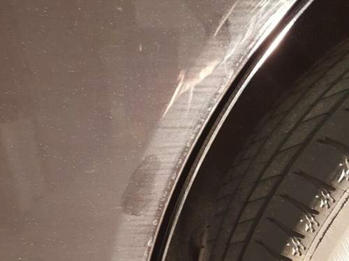

?Ich habe auch den Teil von AliExpress erhalten und montiert, aber ?auch ?wieder entfernt.?..?
Es tut mir leid, aber es hat mir nicht gefallen. Zu große Risse. Siehe Foto.
Ich warte jetzt auf die Lösung von Volvo. Hoffentlich im Juni?
Sory für die gedrehten Fotos. Ich kann sie hier nicht horizontal platzieren.
