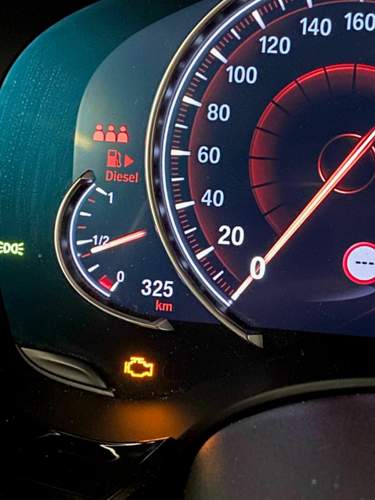

Bei meinem g30 Baujahr 2017 ist vor kurzem die Motorkontrolleuchte angegangen…
Laut BMW Pannenhilfe ist wohl der Sensor des Drallklappenstellers nicht in Ordnung….

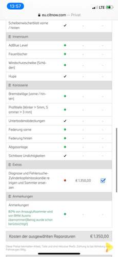

Daraufhin bin ich zu meinem freundlichen und es hat sich festgestellt, dass die ansaugbrücke verkokst ist ….
Über Kulanzwege kommt vllt ein neuer Motor rein, ansonsten wird es ausgetauscht bzw. gesäubert …
Das Auto hat gerade mal 58.000 km runter….
Hat jemand damit auch Erfahrung gemacht?

hatte vor kurzem das gleiche/ähnliche Problem bei ca. 85.000 km (530xD) Verkorkung aufgrund von viel Kurzstrecke
(leider corona bedingt)
Ansaugluftsammler wurde ersetzt , Zylinderkopfeinlasskanäle gereinigt usw......
