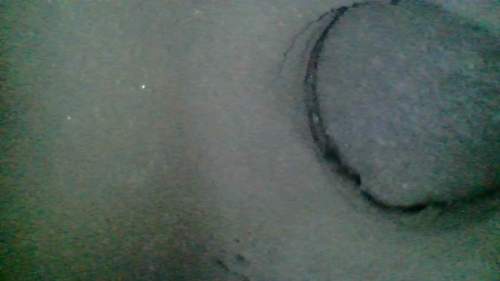

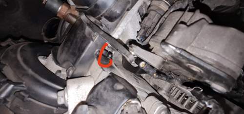

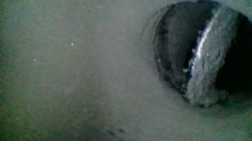

Hallo, bei meinem D5 185 PS hat sich auch der Verstellhebel für die Drallklappen gelöst. Bei Aufbringen auf die Wirbel/Drallklappenpin ist mir aufgefallen das dieser gar kein Widerstand zeigt. Normalerweise sollte sich dieser doch leicht gegen einen leichten Widerstand verstellen lassen! Ist das korrekt?...wenn ja muss dann wohl einmal neu.
Schöne Ostern!
War bei meinem genauso lose.
Beim Zerlegen war sie völlig ok.
Grüße Markus
Vielen Dank für die Info! Meinst also die funktioniert noch obwohl so leichtgängig. In einem Youtube Video ging der Hebel vom Pin wieder nach vorn.
...also am besten nichts machen?
Bei Minute 1
So hat mir keine Ruhe gelassen und mal genauer nachgeschaut. Die Klappen schließen und öffnen. Geht wirlich ohne Widerstand! THX Markus
