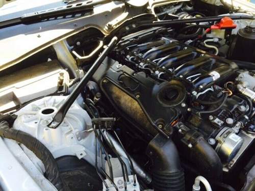

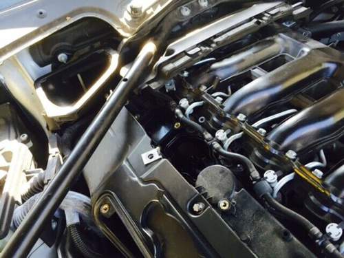

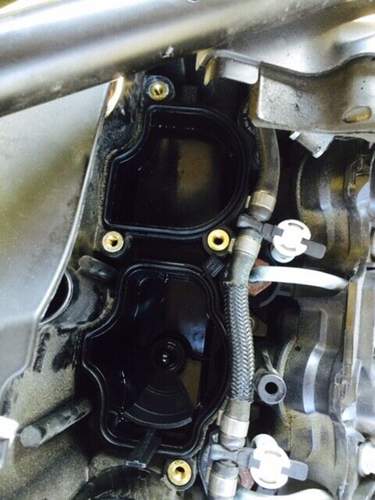

@Dorfbesorger schrieb am 19. Oktober 2015 um 07:25:34 Uhr:
@chief123 schrieb am 18. Oktober 2015 um 20:10:16 Uhr:
Das KGE Vlies und logischerweise Mikrofilter bekommt man auch ohne Domstreben-Demontage gewechselt.
Da wäre ich mal auf eine Anleitung gespannt wie das Vlies gewechselt wird, ohne die domstrebe abzunehmen. wenn man die strebe mit passender Nuss und drehmomentschlüssel bearbeitet hält das ganze deutlich länger. Stopfen sind bei allen Modellen außer 525d LCI angesagt, der hat keine drallklappen.
im Anhang mal 3 Bilder von meinem Dicken, wo ich die KGE mit Vlies nachgerüstet habe, wo man sieht, das die KGE-Abdeckung runter ist, und die Domstrebe noch verbaut ist. Auf einem weiteren Bild siehst du, das der Lufikasten gelöst ist und nach rechts etwas weggeschoben ist.
Das passt.
LG cali
Image2-2
Image1-2
Danke cali für die Bilder. Ich probier das beim nächsten Ölwechsel!
